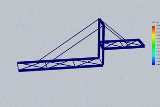

Results – rezultati
Ko se analiza preračuna, vidimo deformacijo geometrije. Ta deformacija je ponavadi skalirana, da se rezultati vidijo čim bolj nazorno. Skaliranost deformacije se vidi v zgornjem levem kotu grafičnega okna.
Tukaj imamo dve možnosti: lahko nadaljujemo ali pa se vrnemo nazaj in spremenimo nastavitev analize. Če nadaljujemo lahko vidimo rezultate deformacije, napetosti in faktorja varnosti.
Napetost v materialu
Premik iz nevtralne lege
Po pregledu rezultatov, lahko generirate poročilo v Microsoft Word formatu. Model lahko izvozite tudi v eDrawings formatu, da lahko ostali uporabniki, ki nimajo dostop do SOLIDWORKS-a, pregledajo model in rezultate analize.
