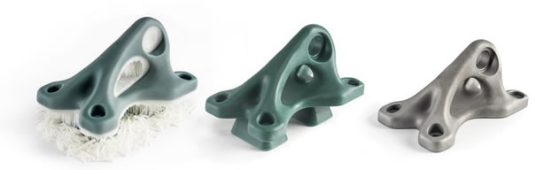

S 3D tiskalnikom ProJet 2500 MJP IC postopek skrajšamo, saj model pripravimo na racunalniku, nato pa ga s tem tiskalnikom že kar natisnemo v vosku, katerega bomo kasneje stopili. Na ta način povečamo natančnost modela in znižamo stroške izdelave. Vključimo lahko optimizacijo topologije in tako povečamo funkcionalnost izdelka ob hkratnem zmanjšanju teže. Pohitrenje postopka omogoča razvoj in preizkus več variant v krajšem času ne da bi se stroški preveč povečevali. Dodatno pa izdelava 3D modelov in zapis v digitalen arhiv pomeni tudi možnost takojšnje kasnejše ponovne uporabe.
Slika: Model predstavljen v 3 fazah (natisnjeno s podporami, brez podpor, končni izdelek)

S 3D tiskalnikom ProJet 2500 MJP IC postopek skrajšamo, saj model pripravimo na računalniku, nato pa ga s tem 3D tiskalnikom že kar natisnemo v vosku, katerega kasneje stopimo. Na ta način povečamo natančnost modela in znižamo stroške izdelave. Vključimo lahko optimizacijo topologije in tako povečamo funkcionalnost izdelka ob hkratnem zmanjšanju teže. Pohitrenje postopka omogoča razvoj in preizkus več variant v krajšem času ne da bi se stroški preveč povecevali. Dodatno pa izdelava 3D modelov pomeni tudi možnost takojšnje kasnejše ponovne uporabe.
