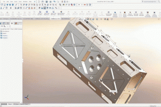

3D PMI (product and manufacturing information) podatki so osnova na kateri temelji MBD oz. model based definition. To je proces, kjer vse podatke za izdelavo definiramo na nivoju modela in ne več na nivoju  risbe. Zajem 3D PMI podatkov je v SOLIDWORKS-u omogočen z DimXpert orodji. V prejšnjih verzijah so se morali uporabniki, ki so vajeni na delo z risbami, privaditi na delo z DimXpert, saj ni bilo, za razliko od risb, možno določiti kot oz. dimenzij med robovi. V verziji SOLIDWORKS 2017 pa sedaj lahko preprosto izberete robove in prikazala se bo dimenzija med njimi. Na spodnji sliki se vidi izdelano dimenzijo med dvema robovoma.
Veliko uporabnikov je do sedaj motilo dejstvo, da z DimXpert orodji ni bilo mogoče narediti osnovnih mer oz. »Basic Size Dimension«. Glavna pritožba je bila ta, da se to na risbi da narediti, v 3D pa ne. V verziji SOLIDWORKS 2017 bomo kot odgovor na te pritožbe našli ukaz »Basic Size Dimension«. Primer uporabe tega programa lahko vidimo na spodnji sliki.
Zelo uporabna novost je tudi izbiranje datum označb (Datum Feature) pri izbiranju kritičnih površin. V predhodnih verzijah smo morali označevati površine, sedaj pa lahko izberemo kar označbe. S tem zagotovimo, da so izbrane pravilne površine.
Zanimiva novost je tudi zmožnost definiranja polarnih kot pri geometričnih tolerancah v ukazu »Auto Dimension Scheme«.
In zadnja novost, ki si jo bomo ogledali, se navezuje na konične površine. Sedaj imamo možnost na te površine dodati datum označbe (Datum Feature). To nam pride zelo prav na primer pri površinah, kjer imamo vstavljene konične ležaje.

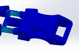

Tokrat bomo, kot že nakazuje naslov, model simulirali v SOLIDWORKS Simulation paketu in preverili, ali bo zaponka zdržala obremenitve zapiranja in odpiranja. To pomeni, da bomo pripravili dve analizi. Prva analiza bo predstavljala zapiranje zaponke. V tej analizi bomo počasi stisnili en del zaponke v drugega. To bo dinamična oz. časovno spremenljiva analiza. Pri drugi analizi pa bomo simulirali le moški del zaponke in zatiče obremenili z veliko silo, da vidimo, če material popusti. V nasprotju s prejšnjo analizo bo ta statična.
Ker uporabljamo plastiko, ki se obnaša nelinearno, morata obe analizi biti nelinearni. S tem se torej omejimo na nivo SOLIDWORKS Simulation Premium, ki vključuje nelinearne in dinamične analize. Prav tako bomo pripravili novo konfiguracijo izdelka, ki bo razrezana po sredini. S tem bomo definirali simetrično ravnino in v resnici analizirali le polovico zaponke. Na tak način bomo lahko do rezultatov prišli hitreje.
Pripravimo našo prvo analizo: Začeli bomo z po sredini razrezanim modelom.
Prvi korak je po navadi definicija materialnih lastnosti. V našem primeru smo definirali za material ABS plastiko. Sledil definicija kontaktov. S kontakti definiramo programu katere površine lahko pridejo v stik in kakšen naj ta stik bo. Za naše potrebe smo izbrali »No Penetration« kontakt. To pomeni, da izbrane površine delujejo kot realni kosi in se ne morejo ugrezati en v drugega.
Sledi definicija vpetij v prostor in obremenitev. Tokrat našega modela ne bomo obremenili s silo ali pritiskom temveč bomo definirali premik. Na modelu imamo 4 vpetja:
  • Ženski del modela fiksiramo v prostor s »Fixed« vpetjem.
  • Obe polovici modela vpnemo na spodnji strani na način, da se lahko premikata le po spodnji površini. To je vpetje »Roller/Slider«.
  • Na moškem delu zaponke smo definirali premik za 30 mm proti ženskemu delu. Izbrali smo 30 mm, ker sta dela zaponke razmaknjena za 30 mm. Premik se ne zgodi linearno. Prvi del premika je linearen od 0 s do 1 s, nato pa se premik ustavi za 0,2 s.
  • Zadnje vpetje je simetrija – »Symmetry«, ki je definirana preko razrezane površine.
Na koncu celoten model še razdelimo na končno število malih delčkov. Po tem postopku se imenuje  tudi metoda preračuna – metoda končnih elementov. Postopek razbitja geometrije na male kose se imenuje mreženje. Mreža mora biti v osnovi na območjih, kjer bo prihajalo do večjih napetosti oz. specifičnih deformacij, bolj fina. To vidimo tudi na spodnji sliki.
Sledi le še preračun in pregled rezultatov. Ker je to dinamična analiza, je smiselno pregledati rezultate kot video.
Pripravimo še drugo analizo. To bo statična analiza, ker nas ne zanima dinamični odziv sistema. Zanima nas le končno stanje. To bo analiza le na moškem delu modela. Material je še vedno ABS. Kontakt je definiran  na površinah, ki lahko pridejo v stik in je prav tako kot v prejšnji analizi »No Penetration«. Vpetji sta tokrat le dve – simetrija in fiksiranje telesa. Na zunanjo površino jezičkov smo definirali 100 N v smeri puščic.
Pod rezultati vidimo, da s silo 100 N stisnemo jeziček popolnoma k osrednjem stebru in takrat je največja napetost v materialu 214 MPa.
S simulacijama lahko vidimo, če je naš izdelek ustrezen. Ta izdelek lahko nato tudi optimiziramo – uporabimo drugo geometrijo, drug material, …

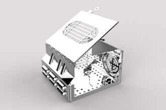

Popularni CAD (computer-aided design) program SOLIDWORKS je vse bolj uporabljen v svetu. Zaradi naprednega razvoja programa in enostavnosti funkcij, je načrtovanje kosov v SOLIDWORKS-u za mnoge inžinirje postalo bolj enostavno in hitro.
Predstavljamo vam nekaj razlogov zakaj je CAD program SOLIDWORKS primerno orodje za načrtovanje pločevinskih kosov na katerih nato pripravimo proces razreza v SigmaNEST.
  1. Risanje končnih zvitih oblik pločevinskih kosov
SOLIDWORKS je eno izmed najbolj naprednih orodij za razvijanje pločevinskih kosov. Z močnin in naprednim modulom Sheet Metal imamo možnost avtomatsko razviti zvite pločevinske kose. SOLIDWORKS-ovo avtomatizacijo razavijanja lahko uporabimo tudi za SigmaNEST vmesnik SOLIDWORKS Import, ki nam v SigmaNEST uvozi razvite oblike pločevinskih kosov z upoštevanjem krivilnega razmerja (bend deduction in k-factors) za razvito pločevino. Krivilno razmerje je pomembno za natančno velikost razvite pločevine, da imamo po zvijanju kosa na stroju točne dimenzije zvite pločevine. Uporabniki naj raje uporaljajo v SOLIDWORKS-u integrirano krivilno razmerje, kot pa da se zanašajo na sekundarno programsko opremo, da zagotovijo natančno krivilno razmerje razvitih kosov.
  1. Prenos lastnosti kosov iz konstrukcije v proizvodnjo
Konstrukcijske lastnosti kosa, katere se dodajajo med razvojem, se prenesejo v SigmaNEST. Prenos je omogočen za avtomaske lastnosti kosa kot so debelina pločevine, material, ime datotek kakor tudi za ročno vpisane lastnosti (Custom Properties) kot so število krivin na pločevinskih kosih, ki lahko omogočajo natačnejši izračun cene izdelave kosa znotraj SigmaNEST. Lastnosti se lahko tudi uporabijo pri uvozu SOLIDWORKS datotek v SigmaNEST, saj lahko datoteke  filtriramo po lastnostih in naredimo pripravo razreza samo za izbrane kose. Omenjena praksa uporabe SOLIDWORKS lastnosti odpravlja dodatni čas ponovnega vpisa lastnosti v sekundarne programe in odpravlja možnost napak pri pripravi kosov za razrez.
  1. Več-telesni pločevinski kosi
 SigmaNEST podpira uvoz SOLIDWORKS-ovih več-telesnih pločevinskih kosov. Zato uporabniki niso več omejeni na risanje vsakega kosa v svoji datoteki. To zagotavlja uporabnikom enak okvir kot pri oblikovanju posameznih kosov za sestav. S tem prihranimo na času modeliranja posameznih delov. Oblikovanje za proizvodnjo je bilo sprejeto v številne vidike v industriji in, ker se uporaba SOLIDWORKS-a za industrijsko oblikovanje še naprej povečuje, je nujno, da se uporabijo smiselne oblike načrtovanja, ki bodo omejile proizvodne stroške in hkrati izpolnjevale pričakovanja kupcev.
