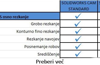

Razpoložljivost modulov v SOLIDWORKS CAM
V novem programskem paketu SOLIDWORKS CAM bodo na voljo številni moduli, ki se bodo razlikovali glede na verzijo SOLIDWORKS CAM-a. Spodnja tabela prikazuje razpoložljivost modulov glede na vašo verzijo programa – Standard in pa Professional.

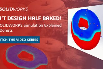

SOLIDWORKS Flow Simulation: Kako dolgo bodo zdržali sveži krofi v pisarni lačnih ljudi?
Če postavimo v pisarno škatlo svežih krofov, lahko vidimo podobno obnašanje kot pri morskih psih, ki zavohajo kri. Le vprašanje časa je, kdaj bodo plenilci zavohali vonj krofov in se podali v boj. Obstaja tanka linija med uživanjem v krofu in gledanju drobtin v prazni škatli. S SOLIDWORKS Flow Simulation lahko analizirate pot vonja po prostoru in zagotovite, da ste med prvimi, ki zaznate vonj svežih krofov. Oglejte si video in preverite kako vam lahko SOLIDWORSK Flow Simulation pomaga pri načrtovanju popolnega okolja za vaše produkte.
Ogled videa: http://bit.ly/2x4LDm4
