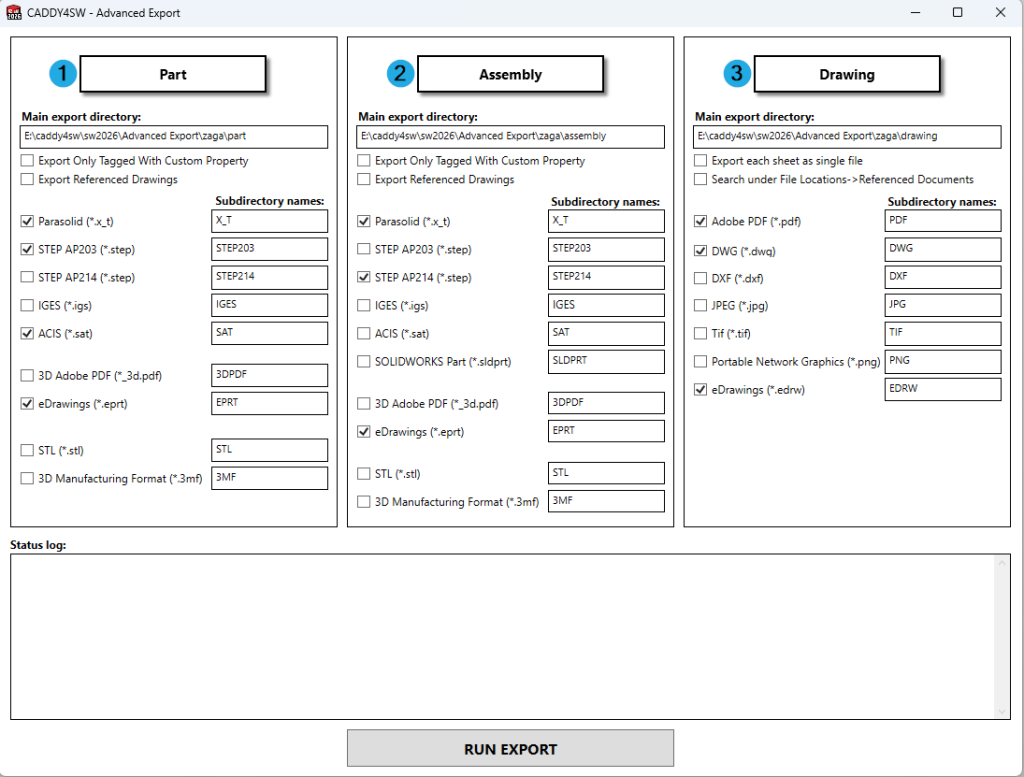

Advanced Export funkcija omogoča automatiziran proces izvoza aktivnega kosa ali sestava v SOLIDWORKS podprte 3D in 2D formate.
Izvoz se izvaja za aktivno odprto 3D datoteko kosa ali sestava. Dodatna možnost je, da se izvozi tudi referenčna risba kosa in/ali sestava.
Slika 1: Shematski prikaz uporabniškega vmesnika funkcije Advance Export
Uporabniški vmesnik je razdeljen v tri segmenete:
  1. Part – Pod Part segment določimo v katere formate želimo izvoziti odprti kos ali vse kose iz odprtega sestava.
  2. Assembly – Pod Assembly segment določimo v katere formate želimo izvoziti odprti sestav ter podsestave, ki se nahajajo znotraj odprtega sestava.
  3. Drawing – Pod Drawing segment določimo v katere formate želimo izvoziti referenčne risbe kosov in sestavov.

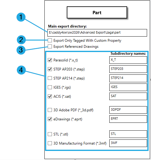

  1. Part segment
Slika 2: Možnosti izvoza kosov
(1) Main export directory: Določanje mape v katero želimo shraniti izvožene kose. Da se odpre “Select Folder” okno dvakrat kliknemo v polje.
(2) Export Only Tagged With Custom Property: Tukaj določimo izvoz samo določenih kosov na osnovi definiranega Custom Property-a. Več o določanju Custom Property pod točko 4.
(3) Export Referenced Drawings: Ta nastavitev nam omogoča shranjevanje referenčnih risb kosov v izbrane formate definirane pod Drawing segmentom.
(4) Formati za izvoz in ime podmape: Izbira formatov za izvoz. Pod “Subdirectory names” lahko določimo poljubno ime mape za posamezen format.

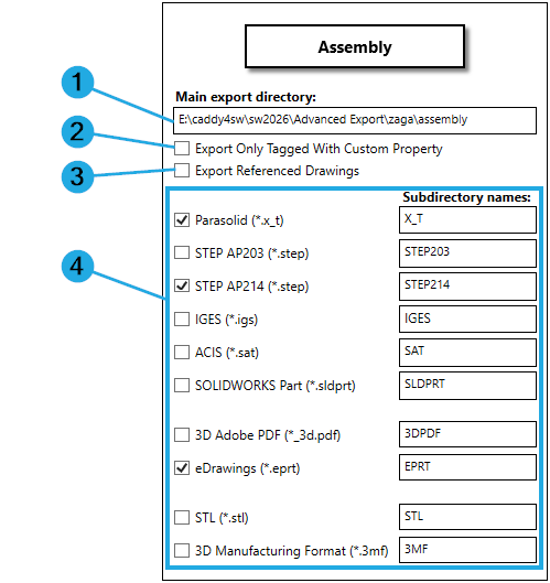

2. Assembly segment
Slika 3: Možnosti izvoza sestavov
(1) Main export directory: Določanje mape v katero želimo shraniti izvožene sestave. Da se odpre “Select Folder” okno dvakrat kliknemo v polje.
(2) Export Only Tagged With Custom Property: Tukaj določimo izvoz samo določenih sestavov na osnovi definiranega Custom Property-a. Več o določanju Custom Property pod točko 4.
(3) Export Referenced Drawings: Ta nastavitev nam omogoča shranjevanje referenčnih risb sestavov v izbrane formate definirane pod Drawing segmentom.

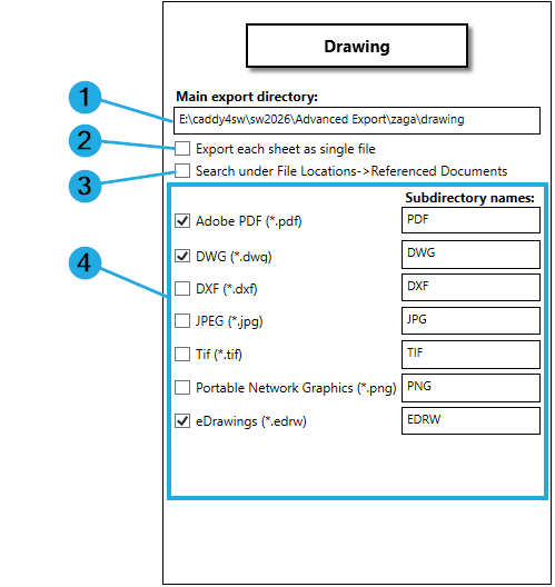

3. Drawing segment
Slika 3: Možnosti izvoza risb
(1) Main export directory: Določanje mape v katero želimo shraniti izvožene risbe. Da se odpre “Select Folder” okno dvakrat kliknemo v polje.
(2) Export each sheet as single file: Če imamo datoteko risbe z več listi lahko posamezne liste izvozimo kot samostojne datoteke.
(3) Search under File Locations → Referenced Documents: V primer,da datotekerisbe niso v isti mapi kot 3d datoteka, lahko program poišče risbe po mapah, definiranih v FileLocations->Referenced Documents.

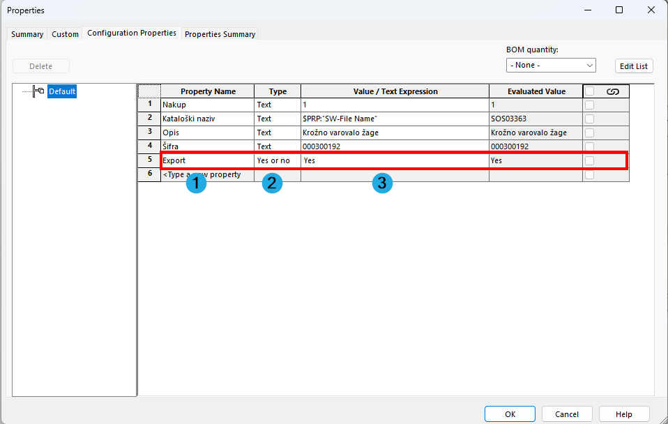

4. Export Only Tagged With Custom Property
Če želimo izvoziti samo določene komponente iz našega sestava, lahko omejimo izvoz z dodajanjem lastnosti Export .
Lastnost lahko dodate pod Custom ali Configuration Properties zavihek.
Slika 4: Omejevanje izvoza komponent
(1) Pod Property Name vpišite Export
(2) Pod Type izberite opcijo Yes or no
(3) Pod Value / Text Expression izberite Yes

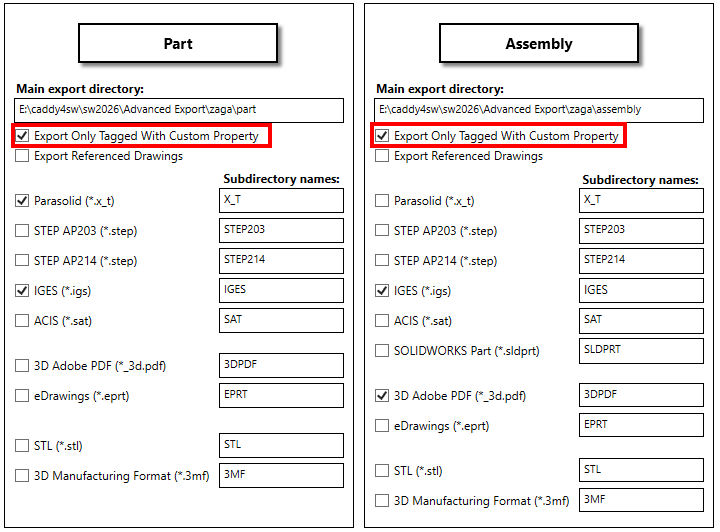

V takem primeru moramo tudi vklopiti možnost Export Only Tagged With Custom Property, ki bo pregledala lastnosti komponente. Če ima komponenta vpisano opcijo Export, kot je opisano v tem poglavju, se bo izvozila v izbrane formate. V nasprotnem primeru se jo pri izvozu preskoči.
Slika 5: Vklop omejitve izvoza komponent

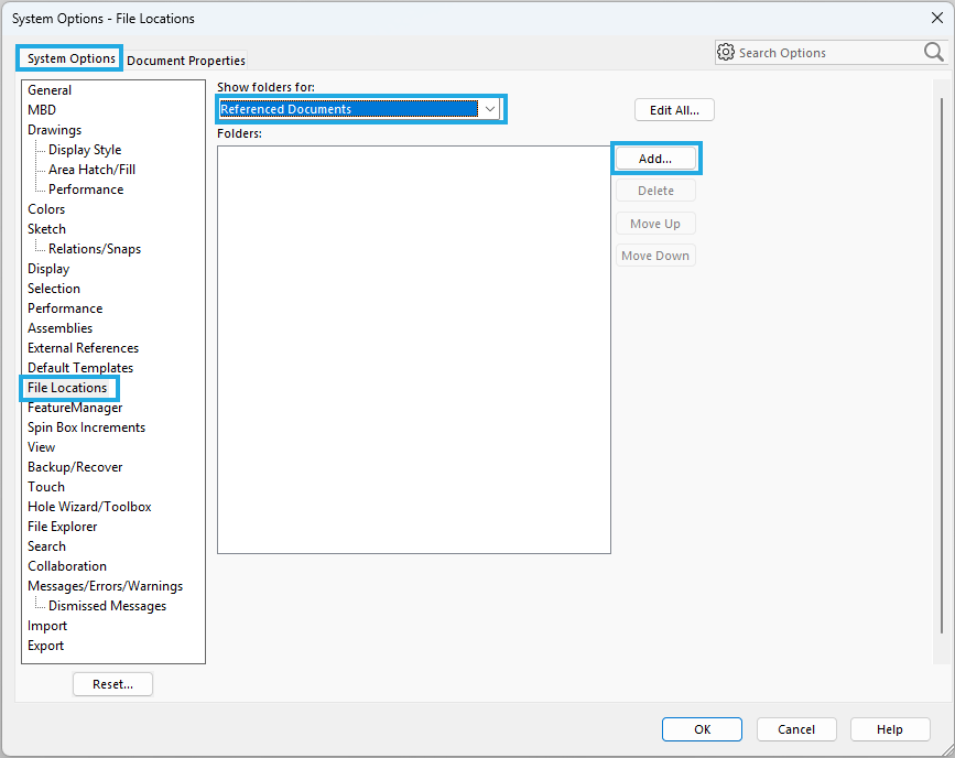

5. Search under File Locations->Referenced Documents
V primeru, da datoteke risb niso shranjene v isti mapi ali podmapi kot je referenčni 3D model, je potrebno določiti lokacijo do risb. V tem primeru je potrebno lokacijo določiti v SOLIDWORKS nastavitvah pod File Locations → Referenced Documents, ki se nahaja pod System Options.
Slika 6: Določanje poti do referenčnih risb
