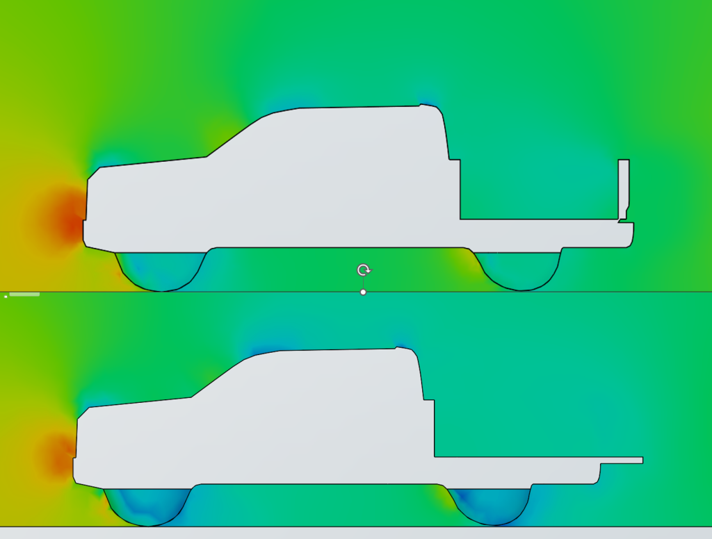

CFD analiza z 3DEXPERIENCE Fluid Dynamics Engineer dokaže, da to ni res. Ob zaprti zadnji loputi se ustvari recirkulacijska cona, ki pripomore k večji uniformnostni toka nad vozilom, kar predstavlja manjše tlačne padce.
Na prikazih tlaka se opazijo večje tlačne izgube nad vozilom ob primeru odprte zadnje lopute.

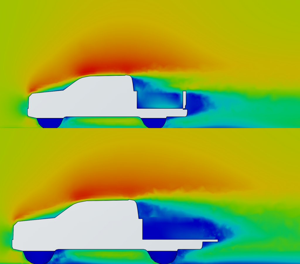

Hipotezo lahko potrdimo tudi z prikazom hitrosti:
Opazimo, da pri spuščeni zadnji loputi hitrost pade bolj sunkovito, kar privede do večjih tlačnih spremeb in posledično višjih sil upora.

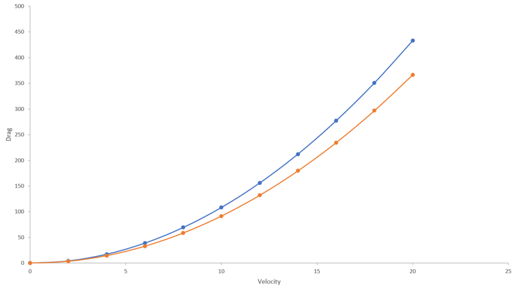

Pri 65 km/h tako prihranite kar 80 N sile, kar pomeni da prihranite med 0.5 in 0.7 L/100km. Pri avtocestnih hitrostih pa ta vrednost naraste kar na 4L/100km.
