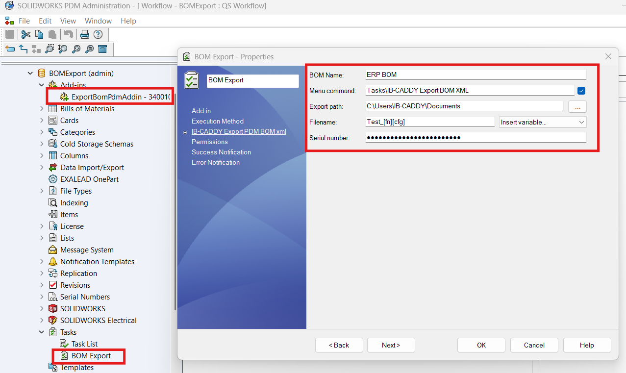

Namestitev poteka v dveh ločenih korakih. Najprej v PDM Administration uvozite pripravljeno datoteko
PDM_Task_BOMExport.cex — s tem se add-in registrira kot standarden SOLIDWORKS PDM add-in in se pojavi pod vejo Add-ins. Šele nato ustvarite PDM nalogo (Task), ji za izvedbeno metodo (Execution Method) izberete ta add-in in jo poimenujete — v našem primeru “BOM Export”. Naloga se pojavi ločeno, pod vejo Tasks.
Slika 1. Add-in ExportBomPdmAddin, uvožen iz .cex datoteke in registriran pod Add-ins, ter naloga BOM Export pod Tasks, ki ta add-in uporablja.

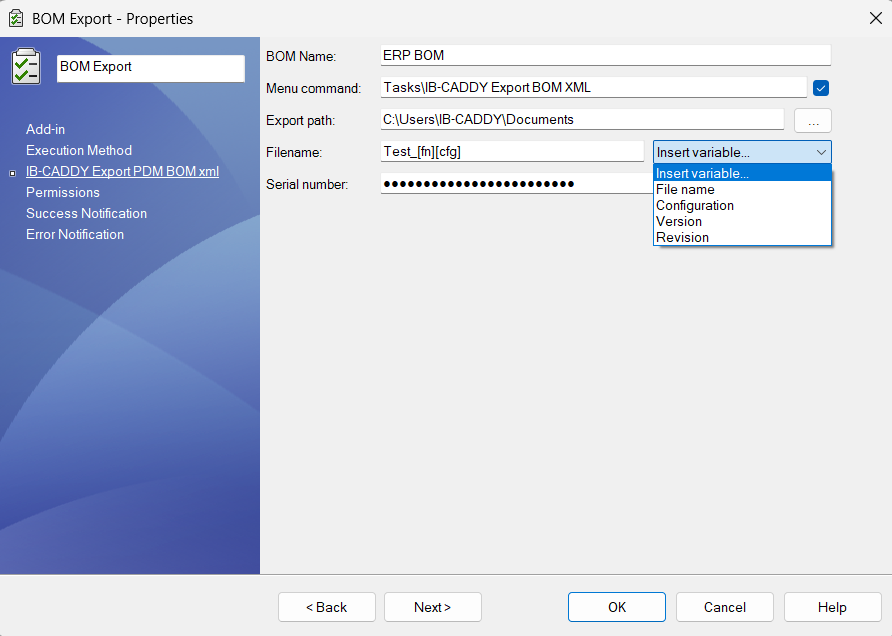

Nalogo nato konfigurirate skozi čarovnik “BOM Export – Properties”: tu določite ime BOM pogleda, ki
naj se izvozi (v tem primeru ERP BOM — glej razdelek 4), besedilo menijskega ukaza, izvozno mapo in vzorec imena datoteke, ki lahko vključuje spremenljivke imena datoteke, konfiguracije, verzije in revizije. Po tem je naloga na voljo vsem, ki imajo zanjo pravice, brez dodatne namestitve na posamezni delovni postaji.
Slika 2. Čarovnik nastavitev naloge — BOM pogled, ime naloge, izvozna pot in vzorec imena datoteke s spremenljivkami.

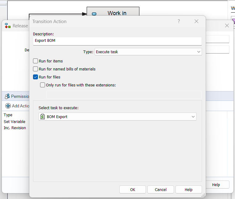

Ob prehodu stanja v delovnem toku
V urejevalniku delovnega toka nalogo pripnete na prehod (npr. Export Data To ERP) kot akcijo tipa Execute task. Izvoz se od takrat zgodi sam, vsakič ko datoteka doseže to stanje — brez možnosti, da bi nanj pozabili.
Slika 3–4. Akcija na prehodu in dejanska sprememba stanja, ki jo sproži

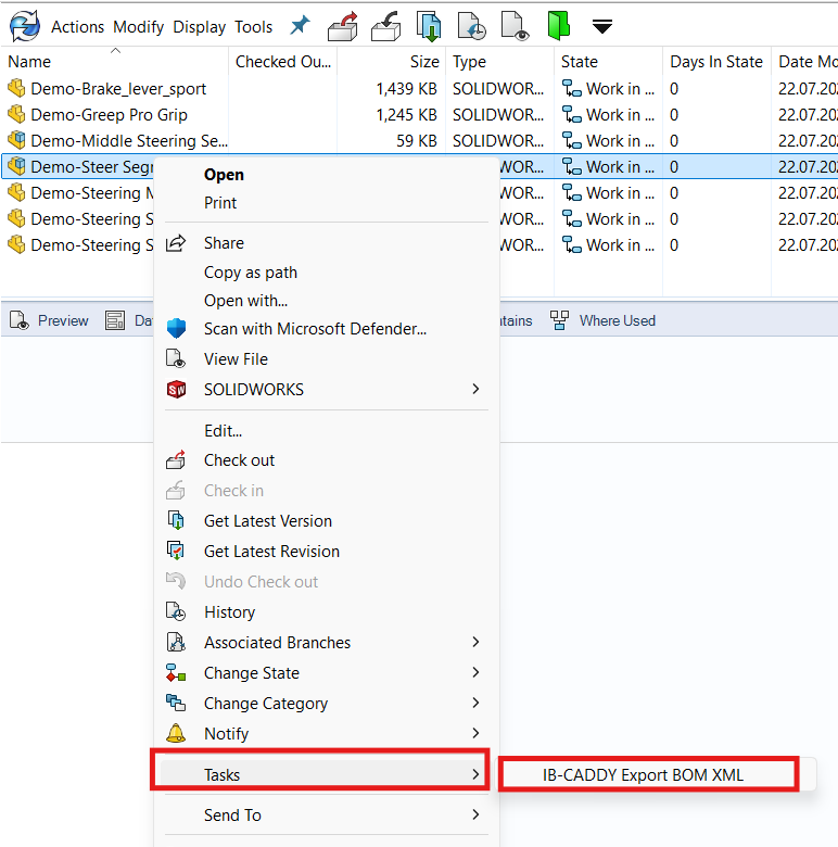

ROČNO

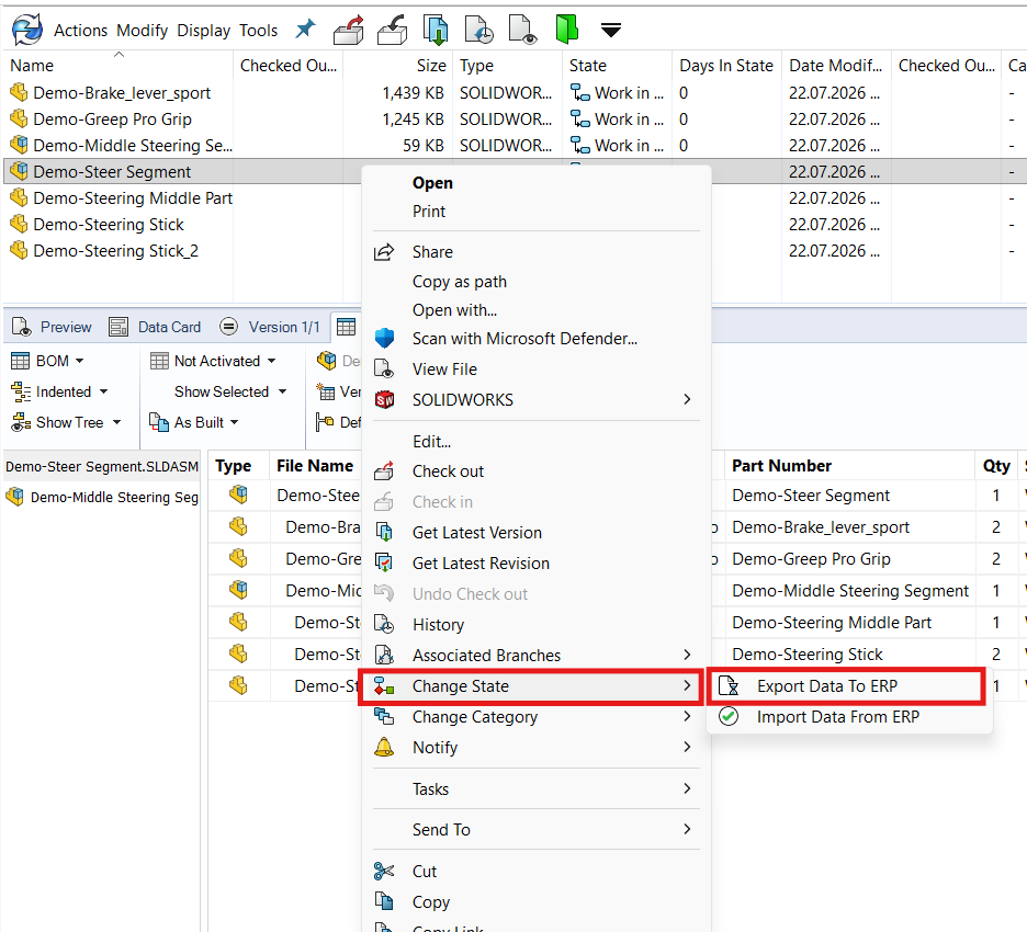

Prek menija Tasks v PDM Vault View
Če želite izvoz sprožiti priložnostno — recimo za predogled ali ponovni izvoz brez spremembe
stanja — z desnim klikom na datoteko izberete Tasks → IB-CADDY Export BOM XML
Slika 5. Ročni zagon iz kontekstnega menija — brez spremembe stanja

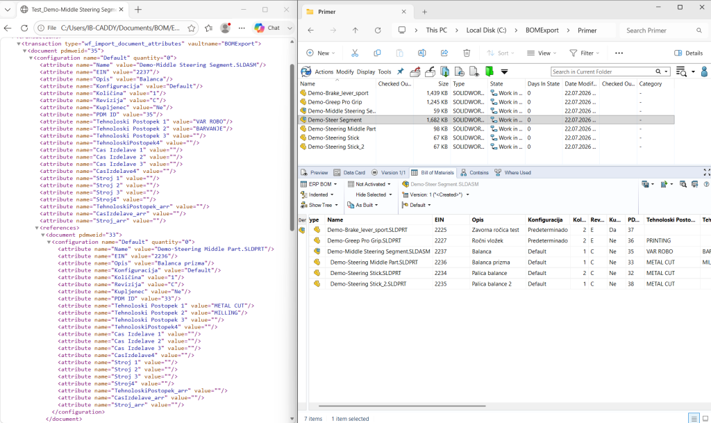

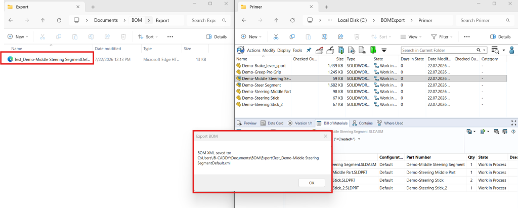

3 Rezultat: ena datoteka in potrditev, kje je shranjena
Po zaključenem izvozu se prikaže kratko sporočilo z natančno potjo do nastale datoteke — ni ugibanja, ali je izvoz uspel in kam je datoteka odložena.
Slika 6. Izvožena datoteka v ciljni mapi, poimenovana po vzorcu iz koraka 1.

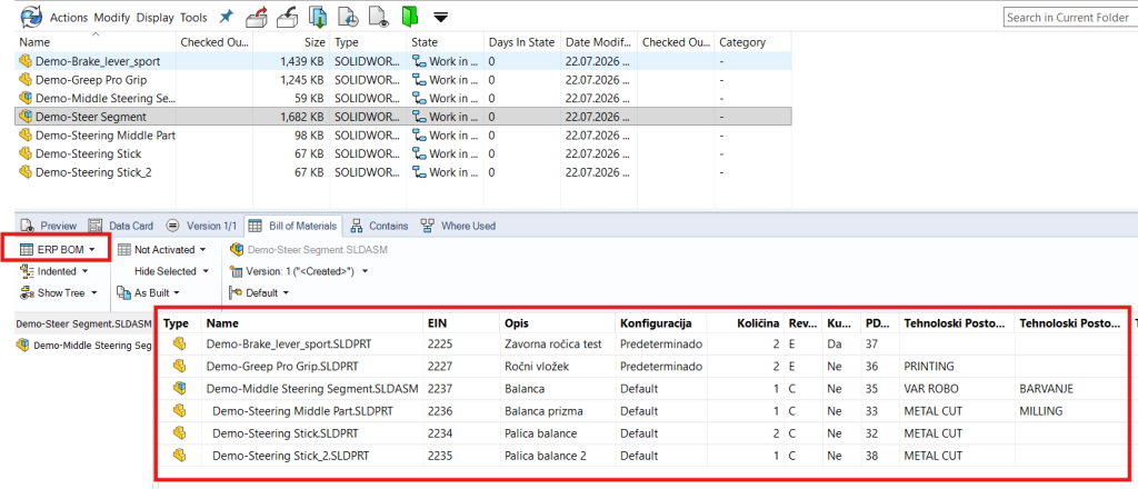

Add-in ne izumlja svoje strukture podatkov — izvozi natanko tisto, kar ste definirali na zavihku
Bill of Materials v PDM, pod pogledom, ki ste ga poimenovali v koraku 1 (v tem primeru ERP BOM). Če ta pogled vsebuje šifro artikla, opis, revizijo, informacijo o tem, ali je del kupljen, in celo tehnološke postopke ter delovne centre — vse to se prenese v XML, poravnano po isti hierarhiji, kot je sestav zgrajen v PDM.
Slika 7. Pogled ERP BOM na zavihku Bill of Materials — vir podatkov za izvoz.

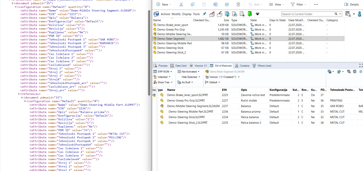

Slika 8. Isti podatki, kot pristanejo v XML-ju — ena vrstica na komponento, brez ročnega urejanja.
Zakaj je to pomembno: ker je oblika XML-ja neposredno odvisna od vaše PDM kartice, jo lahko prilagodite svojemu ERP-ju enkrat — pri nastavitvi — namesto da bi po vsakem izvozu ročno popravljali
strukturo podatkov.
