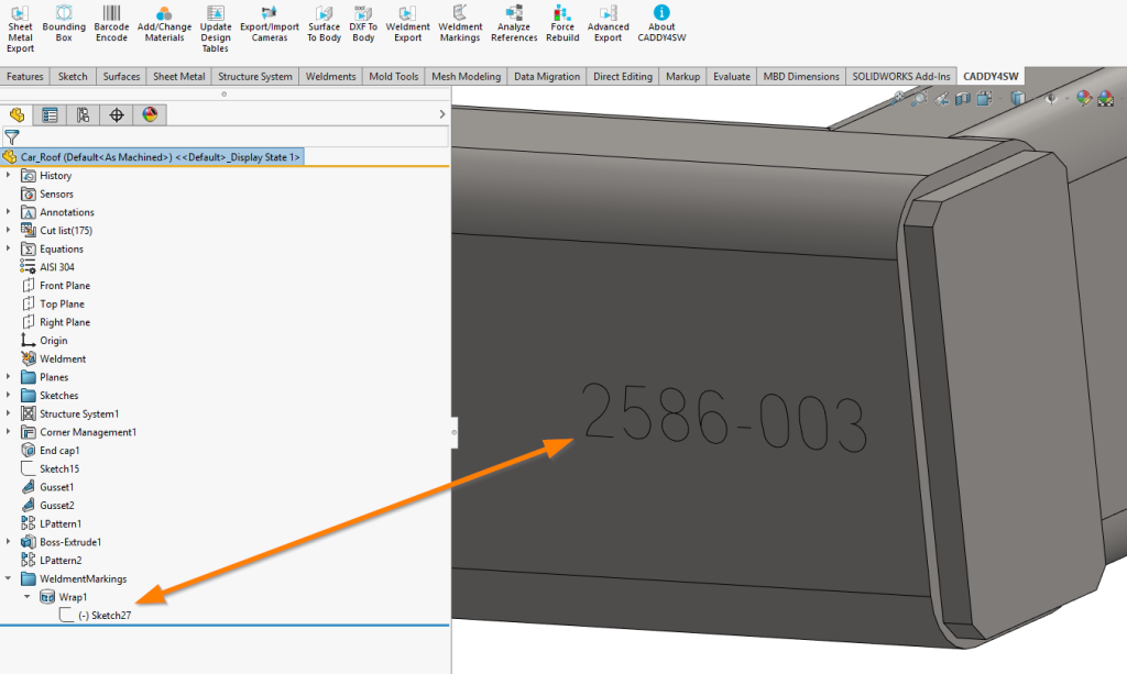

Oznaka se najprej ustvari kot Sketch Note, nato pa se s funkcijo Wrap prenese na površino profila.
Slika 2: Primer oznake na profilu

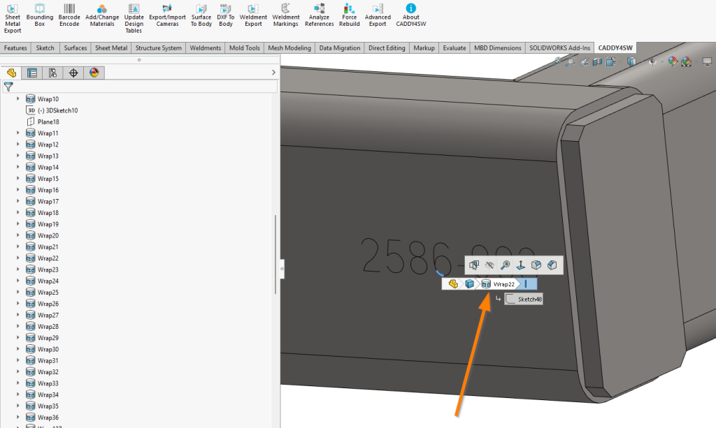

7. Iskanje Wrap gradnikov
Če želite preveriti, kateri gradnik Wrap pripada posamezni oznaki, si lahko pomagate s funkcionalnostjo SOLIDWORKS Breadcrumbs.

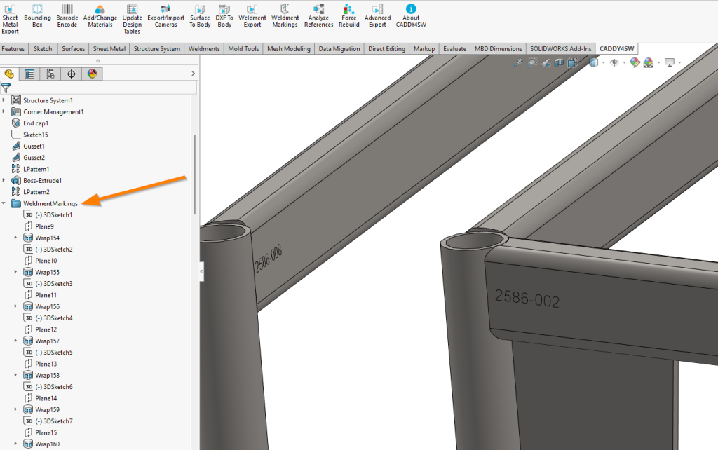

8. Organizacija gradnikov
Vsi gradniki, potrebni za ustvarjanje oznak, se v drevesni strukturi samodejno dodajo in združijo v mapo WeldmentMarkings.
Slika 4: Primer grupiranja gradnikov
