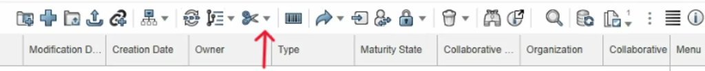

Ta funkcionalnost je pogosto spregledana, saj je njen ukaz privzeto skrit. Do njega dostopamo s klikom na puščico ob ikoni Cut (Izreži),
kjer se odpre spustni meni z možnostjo Duplicate.

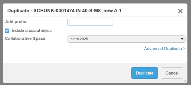

Po izbiri ukaza Duplicate se odpre pogovorno okno za podvajanje projekta.
Prednosti funkcije Duplicate
V pogovornem oknu lahko uporabnik:
  • doda predpono novemu projektu za lažje razlikovanje od izvirnika,
  • izbere sodelovalni prostor (Collaborative Space), v katerega bo projekt shranjen,
  • dostopa do dodatnih možnosti prek ukaza Advanced Duplicate

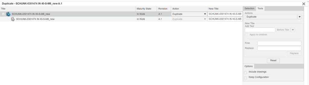

V naprednih nastavitvah je mogoče:
  • izbranim datotekam dodati besedilo pred ali za obstoječim imenom,
  • poiskati in zamenjati imena datotek znotraj projekta (podobno kot funkcija File Utilities v SOLIDWORKS),
  • določiti, ali se ohranijo obstoječe konfiguracije,
  • vključiti pripadajočo tehniško dokumentacijo oziroma risbe.
Poleg tega je za vsako datoteko posebej prikazana izbrana akcija in novo ime datoteke. Akcijo je mogoče spremeniti za posamezno datoteko ali pa za vse datoteke hkrati, kar lahko pri obsežnih projektih prihrani veliko časa.

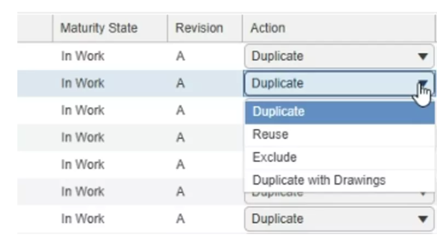

Pri podvajanju projekta so na voljo naslednje možnosti:
  • Duplicate – ustvari kopijo datoteke.
  • Reuse – ponovno uporabi obstoječo datoteko. Novi projekt ostane povezan z izvirno datoteko, namesto da bi ustvaril njeno kopijo. Ta možnost je posebej uporabna za standardne komponente, kot so vijaki in matice
  • Exclude – izključi izbrano datoteko oziroma komponento iz novega projekta.
  • Duplicate with Drawings – ustvari kopijo modela ter vseh pripadajočih tehničnih risb.
Za vsako datoteko so prikazani tudi njeni osnovni podatki, kot so naslov (Title), stanje zrelosti oziroma življenjskega cikla (Maturity/State) ter revizija (Revision).
