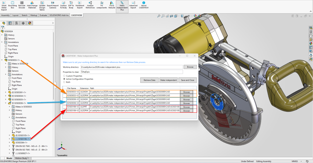

Preden zaženete ukaz morate izbrati komponento na kateri želite izvesti spremembo.

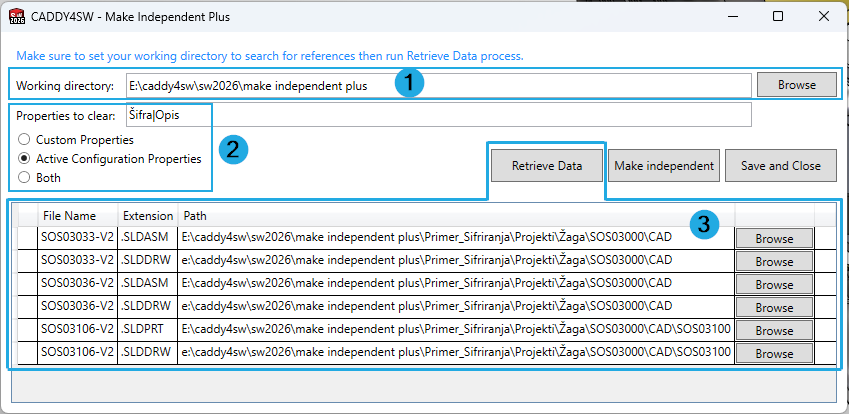

  1. Working directory
    Pod »Working directory« nastavite pot do projektne mape. S tem določite po katerih podmapah funkcija išče refrenčne datoteke (kos, sestave in risbe).
    V primeru, da v »Working directory« nastavite celoten disk, pomeni, da bo funkcija pregledala celotno vsebino diska. To tudi pomeni, da bo iskanje rezultatov dosti daljše. Dodatno lahko pride do nepreglednosti, če imamo datoteke z istimi imeni po različnih mapah.
    2. Properties to clear
      Pod »Properties to clear« vpišite ime lasnosti za katere želite odstraniti vrednosti. Primer: ker bo prišlo do spremembe geometrije, je potrebno odstraniti šifro, saj bo novemu kosu dodeljena šifra.
      Polje lahko tudi pustite prazno in s tem ne odstranjujete nobenih vrednosti. Lahko pa vpišete eno ali več imen lastnosti. Če vpišete več imen lastnosti, je potrebno za ločilo vpisati navpičnico (AltGr+W = |) med imeni.

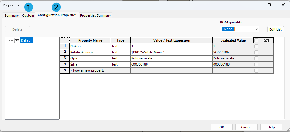

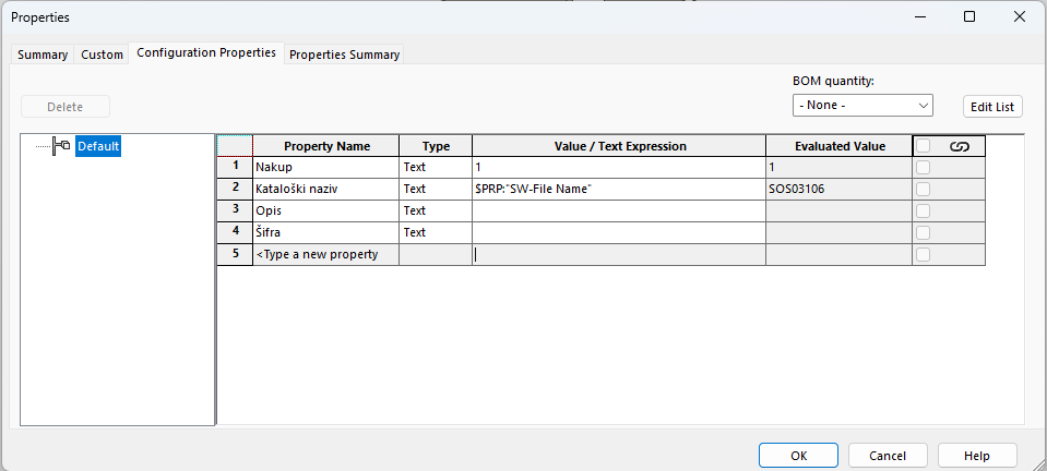

      Dodatna opcija je tudi ali želimo brisati vrednosti pod »Custom Properties« (zavihek »Custom« (1)) ali Active Configuration Properties (zavihek »Configuration Properties« (2)). Če imamo kombinacijo lastnosti iz obeh zavihkov, izberemo opcijo »Both«.
      Slika 3: Lastnosti kosa in/ali sestava
      Možnost »Properties to clear« ne briše lastnosti ampak le njihove vrednosti v stolpcu »Value / Test Expression«.
      Slika 4: Primer odstranjenih vrednosti lastnosti

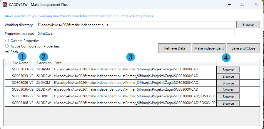

        Slika 6: Pomen stolpcev v tabeli
        (1) File Name: Izpiše se trenutno ime datoteke in pripona »–V2«. S tem se avtomatsko zagotovi da ime datoteke nemore ostati isto. Z dvojnim klikom ali F2 ukazom na celico aktivirate tipkanje in tako lahko spremenite ime.
        (2) Extension: Stolpec nam pove tip datoteke. Ali gre za kos (.SLDPRT), sestav (.SLDASM) ali risbo (.SLDDRW)
        (3) Path: Izpišejo se poti do trenutne lokacije datoteke.
        (4) Browse: Če želite spremeniti lokacijo shranjevanja kopije datoteke, lahko za posamezno datoteko s klikom na »Browse« določite novo lokacijo.

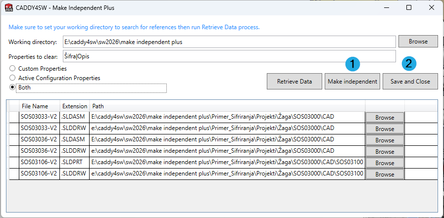

        Ko imate preimenovane datoteke in nastavljenje poti, zaženite postopek kopiranja s klikom na »Make independent« (1) ter »Save and Close« (2).
        S tem se v drevesni strukturi prikažejo datoteke z novim imenom. Na izbranih lokacijah pa boste videli tudi nove risbe z vzpostavljenimi referencami na 3D datoteke.

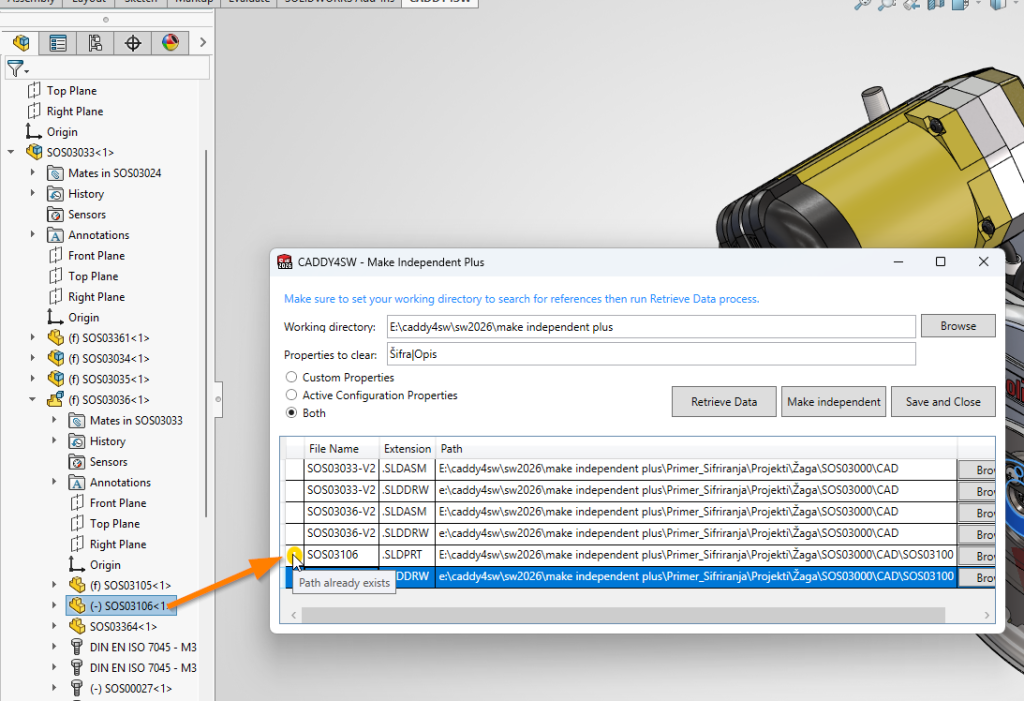

        a. Datoteko ni možno shraniti na isti lokaciji z istim imenom. V tem primeru se pojavi opozorilo »Path already exists«. Da se izognemo temu, je potrebno spremeniti ime datoteke ali lokacijo shranjevanja.
