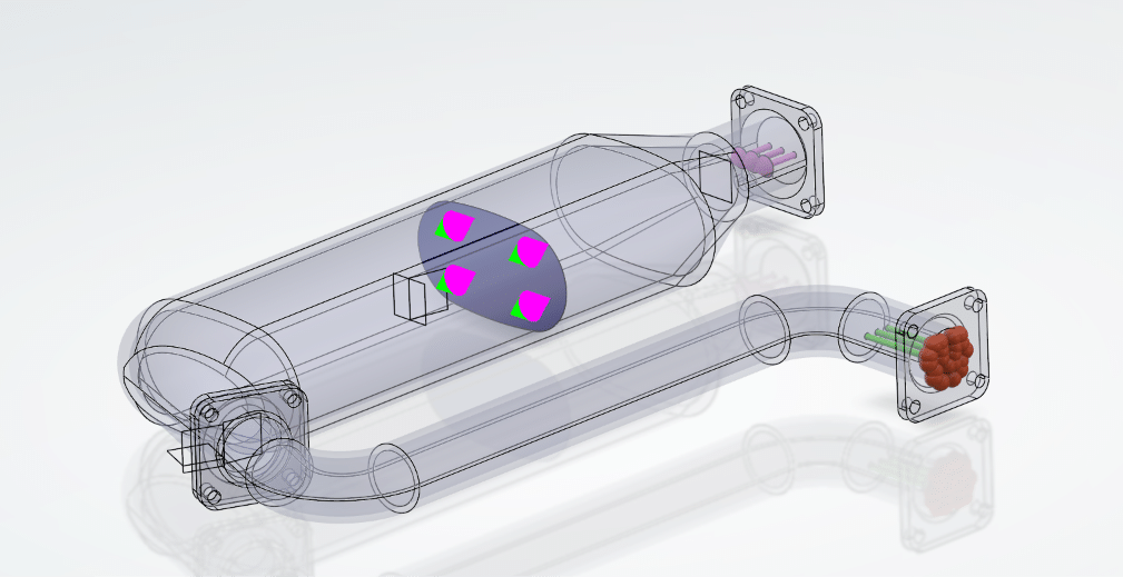

Porozna pregrada omogoča učinkovit način predstavitve tankega filtra, sita ali druge porozne omejitve prek njenega vpliva na tok. Gre za poenostavljen 1D-model, ki opisuje padec tlaka in temperature pri prehodu toka skozi porozni medij.
Namesto podrobnega modeliranja geometrije filtra se obnašanje glede tlačnih izgub modelira z določitvijo viskoznega upora in inercialnega upora.

Z SIMULIA Fluid Dynamics Engineer lahko definiramo izvor trdnih delcev različnih velikosti, ki jih skozi kontroliranje frekvence spuščamo v sistem.
Pomembno je, da je mogoče obnašanje delcev povezati z okoliškim tokom tekočine, kar omogoča simulacije, ki upoštevajo medsebojno vplivanje delcev in tekočine, namesto da bi filtracijo obravnavali zgolj kot problem padca tlaka.
Simulacija poroznosti
Ko delci pridejo v stik s porozno pregrado, lahko model zajame njihovo zadrževanje oziroma ujetje. Tako lahko inženirji vizualizirajo, kje se delci zbirajo in kako se kopičijo na filtrirni površini.
Spodnji videoposnetek prikazuje gibanje delcev skozi osnovni tok tekočine, njihovo kopičenje na stenah ter zadrževanje na porozni pregradi. Modra barva predstavlja delce, ki so se ujeli oziroma končali na površini porozne pregrade, rdeče obarvani delci pa predstavljajo delce na vstopni strani.

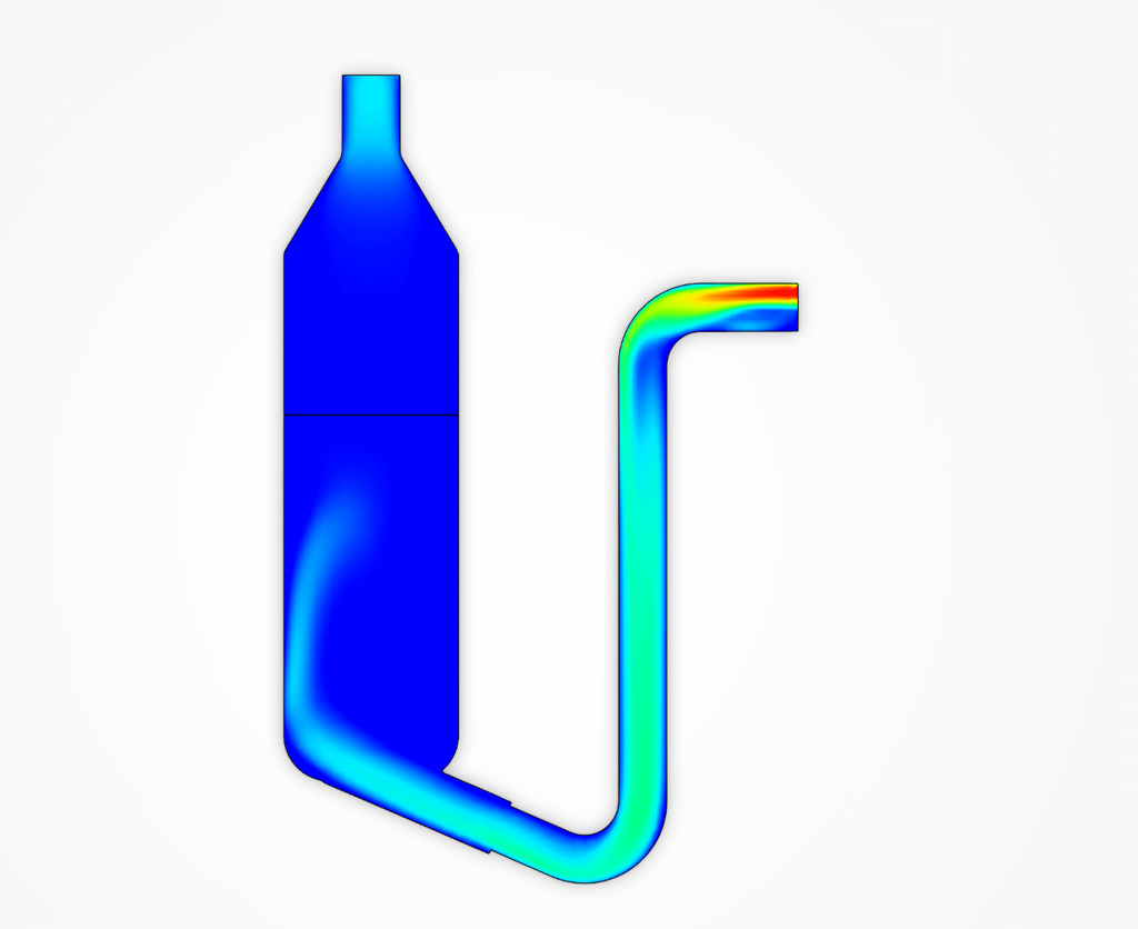

Kot pri ostalih ponudnikih CFD rešitev, lahko v SIMULIA Fluid Dynamics Engineer simulirate tudi hitrostna in tlačna polja v izdelku, in si z funkcijo section view pogledate tudi notranjost tokovnega polja po prerezih.
