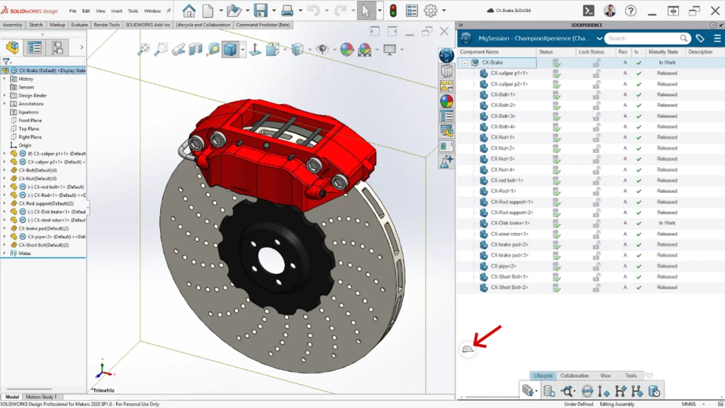

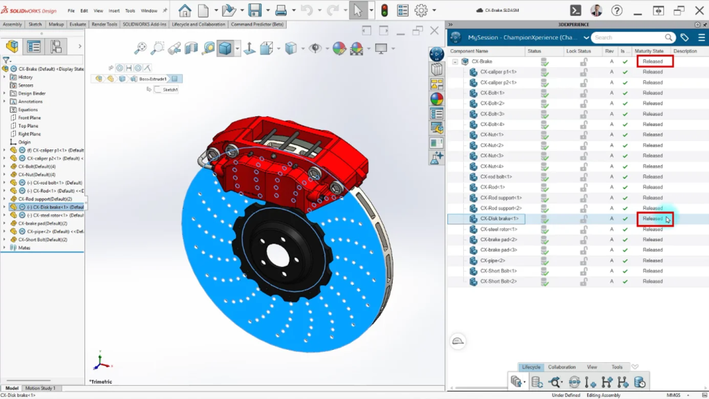

Razen diska (Disc) znotraj sklopa zavornega diska (Brake Disc assembly) so vsi deli po opravljenih potrebnih preverjanjih že dosegli stanje Released. Po zaključku vseh končnih opravil, ki sem jih izvedel kot konstrukter (Design Engineer), so bili dokončani tudi vsi potrebni koraki za disk.
Stanje zrelosti »Released« za sklop zavornega diska.

Na zaslonu SOLIDWORKS lahko komponente iz okna 3DEXPERIENCE povlečemo in spustimo (drag-and-drop) v želeni gradnik (Widget) na platformi v spletnem brskalniku. Prav tako lahko podatke SOLIDWORKS, ki se nahajajo v gradniku, z metodo povleci in spusti odpremo neposredno v programu SOLIDWORKS. To bistveno olajša delo na platformi, zlasti pri uporabi dveh monitorjev.
V območje Proposed Change sem dodal samo sklop, ne pa tudi posameznega dela. Ker je znotraj sklopa ostal še en del, ki ga želim prav tako prenesti v stanje Released, sem med aktivnim postopkom Lifecycle while work under tik pred oddajo Change Action v odobritev označil možnost Include structural object in izvedel operacijo Freeze.
S tem se vse komponente znotraj sklopa samodejno dodajo v območje Realized Change. Ko je Change Action odobren, sta tako sklop kot tudi posamezni del prenesena v stanje Released.
Pred oddajo Change Action v odobritev morajo biti vse komponente, dodane v območje Proposed Change, zamrznjene (Freeze) z uporabo funkcije Lifecycle while work under, povezane s Change Action. Če tega koraka ne izvedemo, Change Action ni mogoče poslati v odobritev.

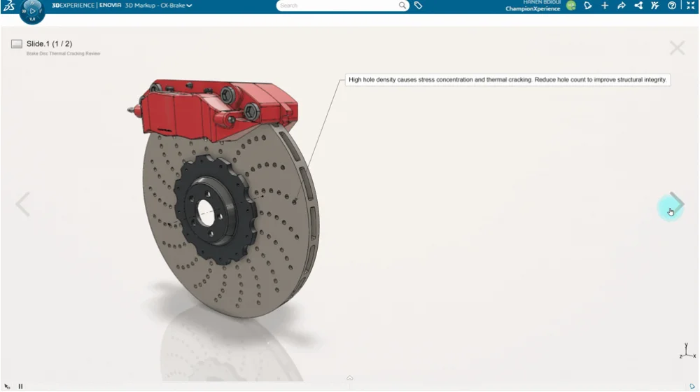

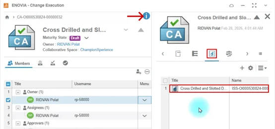

Namesto priprave dokumenta z opisom težave in predlogi rešitev je vodilni konstrukter (Lead Engineer) uporabil gradnik 3D Markup. Tako je lahko težave in predlagane izboljšave prikazal neposredno na 3D-modelu sklopa.
S funkcijo Generate Issue, ki je na voljo v okolju 3D Markup, je ustvaril novo razvojno nalogo (Issue) in težavo opisal z naslednjim besedilom:
»Na podlagi rezultatov CAE toplotne analize in poročil o proizvodni izvedljivosti je bilo odločeno, da se trenutni zavorni disk spremeni v konfiguracijo Cross-Drilled & Slotted, s čimer se poveča njegova odpornost proti toplotnim napetostim. Za izvedbo se predlagajo naslednje konstrukcijske spremembe.«

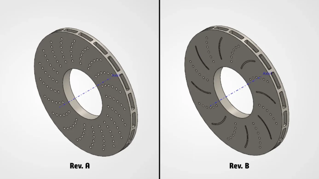

Predlagana rešitev
1. Revizija izvrtin
  • Zmanjšanje števila izvrtin: število izvrtin se zmanjša za 60 %, da se poveča toplotna masa diska.
  • Zmanjšanje premera izvrtin: premer izvrtin se zmanjša z Ø6 mm na Ø5 mm, s čimer se zmanjša koncentracija napetosti.
2. Dodajanje utorov
  • Med izvrtine se dodajo ukrivljeni radialni utori, ki nadomestijo zmanjšano sposobnost odvajanja plinov zaradi manjšega števila izvrtin.
Parametri utorov:
  • širina utora: 3,0 mm
  • globina utora: 0,8 mm

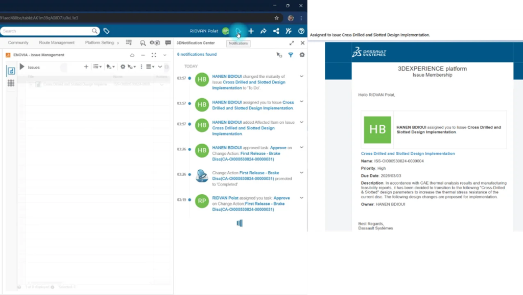

Platforma omogoča pošiljanje obvestil tako prek spletnega brskalnika kot tudi po elektronski pošti.
Tudi razvojna naloga (Issue) ima svoj življenjski cikel oziroma stanje zrelosti. Kot konstrukter sem stanje naloge spremenil iz To Do v In Work in s tem vodilnega konstrukterja obvestil, da sem začel z delom.
Tako kot pri postopku First Release tudi revizije potekajo preko Change Action (CA), kar omogoča nadzorovano upravljanje sprememb.
Med Change Action in razvojno nalogo (Issue) je mogoče vzpostaviti povezavo. Zaradi tega se spremembe stanja Change Action samodejno odražajo tudi na stanju pripadajoče razvojne naloge.

Na zavornem disku je bilo prvotno 120 izvrtin. Ker je bilo v razvojni nalogi zahtevano 60-odstotno zmanjšanje njihovega števila ter dodajanje radialnih utorov, sem število ponovitev funkcije Circular Pattern zmanjšal z 20 na 8.
To pomeni:
  • 8 vzorcev × 6 izvrtin = 48 izvrtin, kar predstavlja približno 60 % zmanjšanje glede na prvotno stanje.

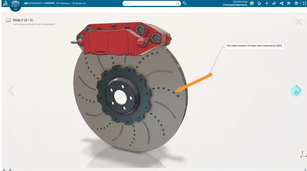

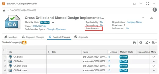

Poleg povezovanja razvojne naloge (Issue) s Change Action lahko v Change Action dodamo tudi dodatne datoteke, ki predstavljajo podporno dokumentacijo izvedenih sprememb.
Ko je priloga dodana, se poleg zavihka Attachments prikaže število priloženih datotek.
Kot konstrukter sem uporabil 3D Markup, kjer sem grafično prikazal vse spremembe na zavornem disku, nato pa sem ustvarjeno označevanje dodal kot prilogo v Change Action.

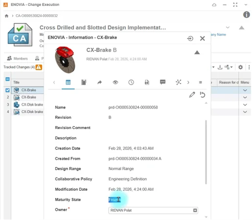

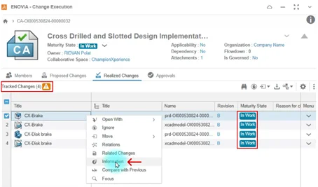

V območju Realized Changes lahko opazimo, da imajo podatki revizije B še vedno stanje In Work, čeprav so bili že zamrznjeni (Frozen).
Klicaj v oranžnem trikotniku pomeni, da sprememba v prikazu še ni bila osvežena, vendar sistem operacijo že spremlja.
V ozadju so podatki dejansko že zamrznjeni. To lahko preverimo tako, da z desnim klikom odpremo Information in pregledamo lastnosti podatkov. Pri lastnosti Maturity State je razvidno stanje Frozen.

Razvojna naloga (Issue), ki je bila v drugem koraku povezana s Change Action, je bila samodejno prenesena v stanje In Approval, ko je Change Action dosegel stanje Completed.
S tem konstrukterju ni bilo treba ročno posodabljati stanja razvojne naloge.
Po končni odobritvi vodilnega konstrukterja je bila razvojna naloga zaključena, rezultat pa je nova revizija zavornega diska z večjo odpornostjo proti nastanku razpok in izboljšanimi zmogljivostmi, pripravljena za proizvodnjo.
