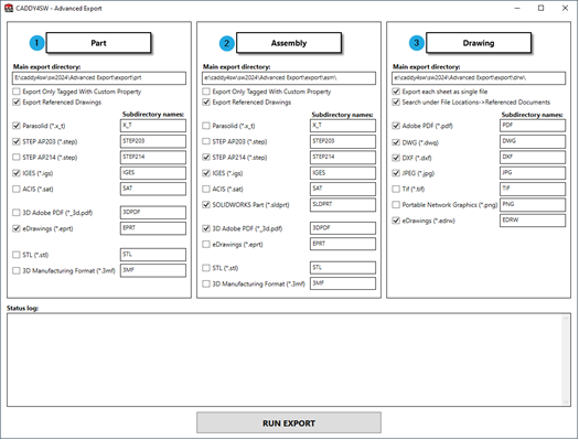

Advanced Export funkcija omogoča automatiziran proces izvoza aktivnega kosa ali sestava v SOLIDWORKS podprte 3D in 2D formate.
Izvoz se izvaja za odprto aktivno 3D datoteko kosa ali sestava. Dodatna možnost je da se izvozi tudi referenčna risba kosa ali sestava
Uporabniški vmesnik je razdeljen v tri segmenete:
  1. Part – Pod Part segment določimo v katere formate želimo izvoziti odprti kos ali vse kose iz odprtega sestava.
  2. Assembly – Pod Assembly segment določimo v katere formate želimo izvoziti podsestave ki si nahajajo znotraj odprtega sestava ter odprti sestav.
  3. Drawing – Pod Drawing segment določimo v katere formate želimo izvoziti referenčne risbe kosov in sestavov.

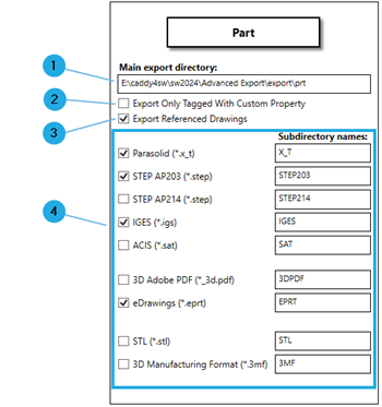

Part Segment
  1. Main export directory: Določanje mape v katero želimo shraniti izvožene kose. Da se odpre “Select Folder” okno dvakrat kliknemo v polje.
  2. Export Only tagged With Custom Property: Opcija za izvoz samo določenih kosov na osnovi definiranega Custom Property. Več o določanju Custom Porperty pod točko XX.
  3. Export Referenced Drawings: Nam omogoča tudi shranjevanje referenčnih risb sestavov v izbrane formate definirane pod Drawing segment.
  4. Formati za izvoz in ime podmape: Izbira formatov za izvoz. Pod “Subdirectory names” lahko določimo poljubno ime mape za posamezni format.

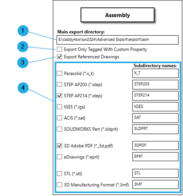

Assembly Segment
  1. Main export directory: Določanje mape v katero želimo shraniti izvožene sestave. Da se odpre “Select Folder” okno dvakrat kliknemo v polje.
  2. Export Only tagged With Custom Property: Opcija za izvoz samo določenih sestavov na osnovi definiranega Custom Property. Več o določanju Custom Porperty pod točko XX.
  3. Export Referenced Drawings: Nam omogoča tudi shranjevanje referenčnih risb kosov v izbrane formate definirane pod Drawing segment.

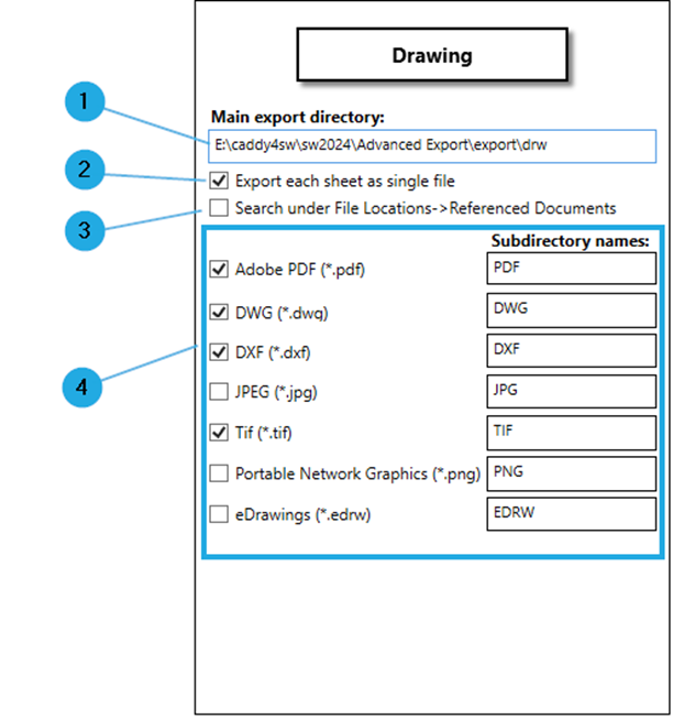

Drawing Segment
  2. Export each sheet as single file: Če imamo
  3. Search under File Locations->Referenced Documents:
