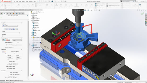

Volumill boste lahko uporabljali v SOLIDWORKS CAM Professional verziji. To tehnologijo obdelave je razvila »Celerative Technologies« in je prva ultra hitra znanstveno zasnovana aplikacija v industriji danes. Volumill ustvari najbolj učinkovite poti orodja s kombinacijo visokih hitrosti vretena in variabilnim pomikom s tem pa omogoča orodju da lahko odrezuje hitreje in globje. Zaradi minimalnih vibracij je življenjska doba orodja veliko daljša. Drugo vprašanje je kaj je t.i. Rest Machining. Za lažje razumevanje poglejmo spodnjo sliko. Na sliki v drevesni strukturi obdelav na levi strani, lahko vidite, da je 20 milimetrski cilindrični rezkar z ravnim čelom obdelal vse do sredine žepa, v stranki že pa zaradi svoje velikosti ne more. Tradicionalno za takšne obdelave uporabimo manjše orodje, da lahko dosežemo tudi stranski žep, ampak pri tem izgubimo veliko časa. |

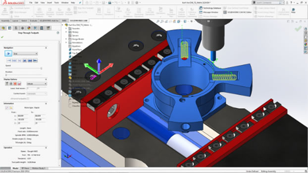

| Z SOLIDWORKS 2019 SP1 verzijo bomo imeli možnost vklopiti funkcijo »Rest Machining«, ki omogoča obdelavo na podlagi predhodno obdelanega pri tem pa bo lahko uporabljena strategija »Volumill«. Na spodnji sliki je prikazana nova strategija obdelave z vključeno funkcijo »Rest Machining«. |
| Opazimo lahko da so poti orodja narejene od področja, kjer je orodje premera 20mm zaključilo z obdelavo. Kako izgleda takšna obdelava si lahko ogledate tudi na video posnetku, ki je objavljen na spletni strani poleg ostalih novih funkcij v SOLIDWORKS 2019. |
