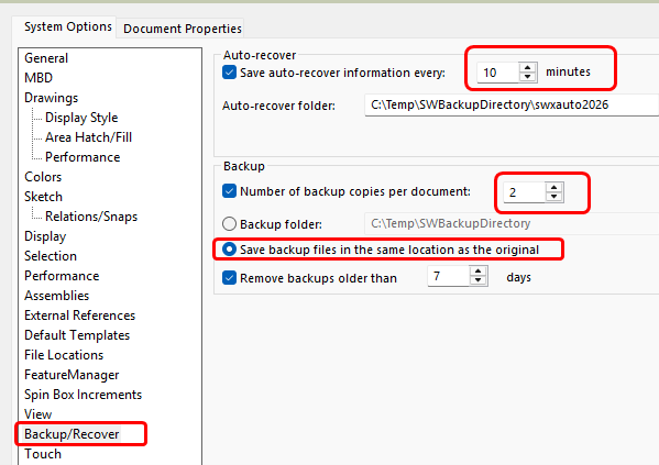

Vklop varnostnega kopiranja in samodejnega obnavljanja

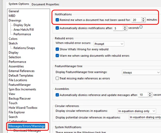

Te nastavitve sodijo med ključne za zagotavljanje varnosti podatkov pri delu v programu SOLIDWORKS. Kljub stabilnosti programske opreme vedno obstaja možnost nepričakovanega zaprtja ali napake, pogosto v neugodnih trenutkih.
Program ne omogoča klasičnega samodejnega shranjevanja, temveč uporabnika v rednih časovnih intervalih opominja na shranjevanje. Privzeto se opomnik prikaže vsakih 10 minut, kar je mogoče po potrebi prilagoditi (npr. na 15 ali 30 minut), odvisno od želenega ravnovesja med nemotenim delom in tveganjem izgube podatkov. Pogostost opomnikov nastavite v meniju Tools > Options, v razdelku Messages/Errors/Warnings.
Ustrezna konfiguracija teh nastavitev bistveno zmanjša tveganje izgube dela ter poveča zanesljivost delovnega procesa.
V meniju Tools > Options je smiselno obiskati tudi razdelek Backup/Recovery, kjer je mogoče konfigurirati funkcijo samodejnega obnavljanja.
Funkciji Auto-Recover in Backup služita različnim namenom:
  • Auto-Recover deluje kot varnostna mreža in shranjuje začasne podatke, ki omogočajo obnovitev datotek po nepričakovanem zrušenju programa. Te datoteke so začasne in se ob običajnem shranjevanju izbrišejo.
  • Backup ustvari kopije datotek ob shranjevanju, kar omogoča vrnitev na prejšnje različice. Te kopije so trajne in arhivirane. Za lažjo dostopnost je priporočljivo, da se varnostne kopije shranjujejo v isti mapi kot izvorni dokument.
Priporočljivo je tudi omejiti število varnostnih kopij za vsak dokument, da se prepreči nepotrebna poraba prostora. Pogosto se projekti arhivirajo ob ključnih mejnikih, varnostne kopije pa se uporabijo le v primeru poškodbe datotek ali resnejših težav.

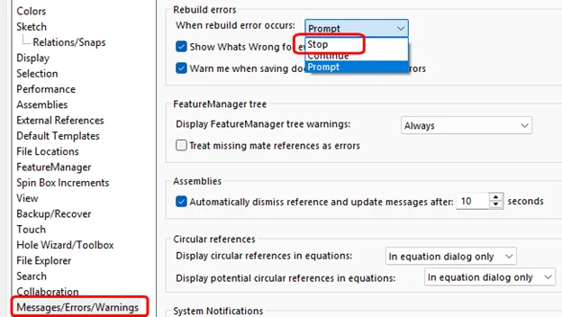

Vklop funkcije Stop Feature Rebuild on Error
Privzeta nastavitev programa SOLIDWORKS omogoča nadaljevanje gradnje tudi po pojavu napake, kar pogosto povzroči kaskado več deset rdečih funkcij.
Prekinitve ob napaki omogočajo lažje odpravljanje težav, saj se osredotočite na osnovni vzrok, namesto da bi iskali posledične napake.
Nastavitev se izvede v Tools > Options, zavihek Messages/Errors/Warnings v levem panelu. Pod razdelkom Rebuild Errors nastavite opcijo Stop when a rebuild error occurs. Tako bo SOLIDWORKS ob napaki takoj ustavil ponovno gradnjo in zahteval, da se težava odpravi, preden je mogoče nadaljevati delo.
Na začetku je sprememba lahko nekoliko moteča, zlasti pri velikih in kompleksnih sklopih, vendar dolgoročno prihrani čas in pomaga prepoznati kritične točke v zasnovi.

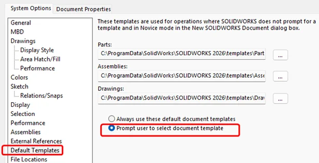

Sprememba privzetih predlog in enot
Ta nastavitev je subtilna, a ključna za učinkovito delo.
Dostop do nje je prek Tools > Options > System Options > Default Templates.
Priporočljivo je nastaviti možnost Prompt user to select document template, še posebej, če se pogosto preklaplja med različnimi strankami ali enotami (imperialne/metrične). V primeru dela v pisarniški okolju, kjer se uporabljajo stalne predloge za dele, risbe in sklope, je smiselno izbrati želene predloge za vsak tip dokumenta neposredno v sistemski lokaciji.
Pravilna nastavitev predlog in privzetih datotek preprečuje stalno popravljanje napak enot in težav z oblikovanjem, hkrati pa zagotavlja doslednost in povečuje učinkovitost dela.
