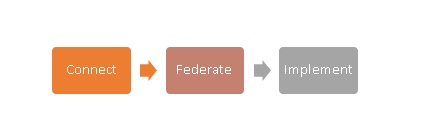

Z aplikacijo Connected Software lahko upravljate programsko opremo z učinkovitim sodelovanjem in sledljivostjo med drugimi disciplinami pri večdisciplinarnem razvoju izdelkov. Naslednji postopek predstavlja pregled na visoki ravni, kako lahko upravljate programsko opremo pri večdisciplinarnem razvoju izdelkov:
  1. Povezovanje (Connect): Povežite vsebino razvoja programske opreme s platformo za upravljanje sprememb in procesov izdaje programske opreme v celostnem pogledu.
  2. Združevanje (Federate): Združite metapodatke programske opreme na platformo za sledljivost in upravljanje. To vam omogoči načrtovanje razvoja programske opreme kot del celotne razvojnega cikla izdelka.
  3. Implementacija (Implement): Izkoristite zmožnost implementacije programske opreme v kontekstu konfigurabilne večdisciplinarne rešitve, sestavljene iz modularnih izdelkov strojne opreme, programske opreme in storitev.

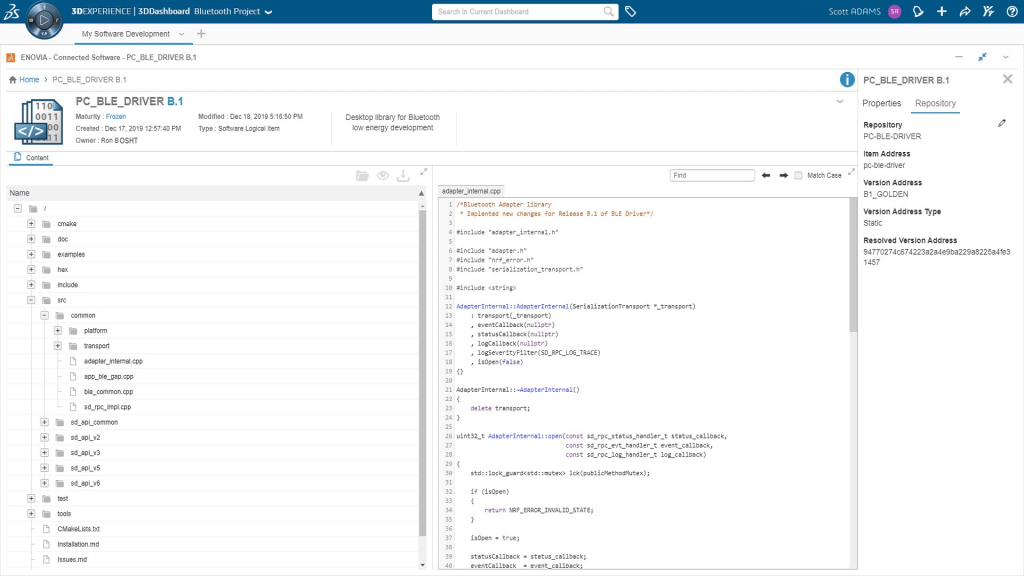

Ti konektorji vam omogočajo pridobivanje podatkov o programski opremi iz zunanjega sistema SCM na 3DEXPERIENCE platformo. Prav tako zagotavljajo, da si kadar koli ogledate posodobljeno izvorno kodo z uporabo spletnega pregledovalnika, ki je prilagojen na programski jezik.
OPOMBA: Programske konektorje je treba vnaprej definirati na platformi. Uporabnik mora imeti vlogo ‘Lastnik’ (Owner) v sodelovalnem prostoru (Collaborative Space), da lahko ustvari nov konektor.

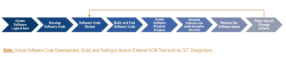

Integracija programske opreme v večdisciplinarno strukturo
Razvoj programske kode poteka v zunanjem sistemu SCM, kot sta GIT ali DesignSync. Ustvarite lahko nov logični programski element in ga povežete z izbranim sistemom SCM prek konektorja. Odprete ga lahko za pregled izvorne kode programske opreme v pregledovalniku za programski jezik, in ga zamrznete (stanje »Frozen«), da preprečite nadaljnje spremembe.
Ustvarite lahko fizični programski izdelek, ki predstavlja fizično obliko programske opreme (‘Build’). Nato lahko fizični programski izdelek vstavite v obstoječo večdisciplinarno strukturo izdelka. Ko je integracija uspešno zaključena, lahko logične programske elemente in fizične programske izdelke promovirate v stanje za izdajo (»Released«).

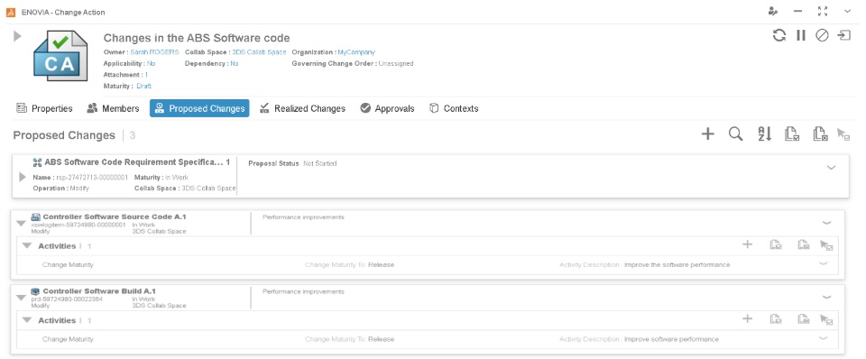

Upravljanje sprememb programske kode s zahtevki in akcijami za spremembe
Na fizičnem programskem izdelku lahko sprožite formalne zahtevke (Formal Issue), dodate kontekstualne informacije in ga dodelite odgovorni osebi. Sprožitev formalnega zahtevka vam omogoča sledenje stanja reševanja zahtevka. Ekipe lahko sodelujejo pri reševanju programske težave v skladu z ENOVIA zmogljivostmi.
Sprožite lahko akcijo spremembe (Change Action) za formalno upravljanje postopka spremembe programske kode. Spremembe, izvedene v okviru akcije spremembe, so zabeležene v zavihku »Realized Changes« znotraj ENOVIA aplikacije.
