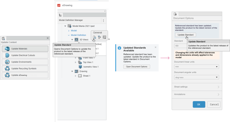

Izboljšana inicializacija standardov
Skrbniki lahko med nastavitvijo samodejno ustvarijo vse potrebne standarde xDrawing. Poenoten potek posodabljanja ohranja obstoječe nastavitve ter zagotavlja skladnost med različicami. Uporabniki ob odpiranju starejših anotacijskih sklopov prejmejo jasna navodila za posodobitev standarda.
