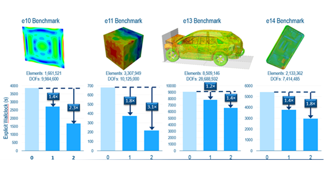

GPU pospeševanje v Abaqus/Explicit
Abaqus/Explicit zdaj na Linux sistemih z NVIDIA grafičnimi karticami podpira GPU pospeševanje za širok nabor dinamičnih in kvazi-statičnih strukturnih simulacij.
Prednosti:
Občutne pohitritve predvsem pri obdelavi velikih in računsko zahtevnih modelov.
Solver izkorišča računsko zmogljivost NVIDIA GPU-jev in se lahko izvaja bodisi na enem vozlišču z enim ali več GPU-ji bodisi v večvozliščnem gručenju z več grafičnimi karticami. Implementacija je zasnovana tako, da ohranja natančnost rezultatov, primerljivo z izvajanjem na zgolj CPU arhitekturi.
GPU izvajanje podpira večino funkcionalnosti Abaqus/Explicit, z izjemo uporabniških podprogramov (user subroutines) ter metod CEL, ALE in delčnih (particle) metod. Dejanski pospešek je odvisen od računske intenzivnosti modela in od pretoka podatkov med CPU jedri in GPU napravami, zato se lahko učinkovitost razlikuje glede na vrsto simulacije in delovni tok.
V praksi GPU pospeševanje največ koristi velikim modelom, ki obsegajo od več sto tisoč do več milijonov elementov, kjer lahko čas izvajanja bistveno skrajšamo z uporabo ene ali več grafičnih kartic.
Tako je Abaqus postal prvi komercialni eksplicitni solver, ki lahko uporablja GPU Acceleration tehnologijo.

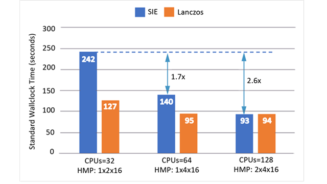

Izboljšave funkcionalnosti reševalnika lastnih vrednosti z iteracijo podprostora
Zdaj je mogoče izvajati analizo izluščanja lastnih frekvenc z uporabo vzporednega izvajanja na osnovi MPI pri reševalniku lastnih vrednosti z iteracijo podprostora.
Prednosti:
Analiza izluščanja frekvenc z iteracijo podprostora lahko teče v hibridnem pomnilniško-vzporednem načinu pri sklopljenih strukturno-akustičnih problemih ter podpira izračun rezidualnega modela in projekcijo dušenja za nadaljnjo modalno analizo. Te izboljšave lahko privedejo do znatnih izboljšav zmogljivosti pri izluščanju frekvenc sklopljenih strukturno-akustičnih problemov.

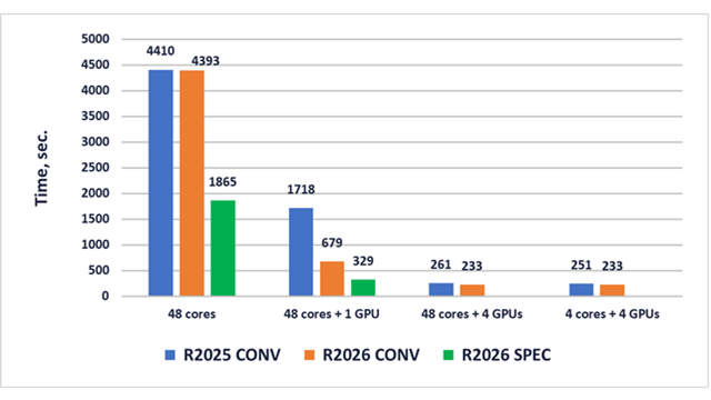

Izboljšana GPU podpora za modalne dinamične solverje
Abaqus zdaj ponuja hitrejše in učinkovitejše GPU pospeševanje za modalno osnovane stacionarne (steady-state) in prehodne (transient) dinamične analize. Te nadgradnje bistveno izboljšujejo zmogljivost in skalabilnost linearnih dinamičnih simulacij na sistemih z GPU podporo, kar omogoča hitrejše in računsko učinkovitejše analize velikih modelov ter kompleksnih dinamičnih scenarijev.
GPU podpora za modalne dinamične solverje je bila občutno razširjena in optimizirana. Zmogljivost več-GPU Conventional solverja za modalno osnovano stacionarno dinamiko je bila znatno izboljšana. Poleg tega novo implementirani GPU-podprti Spectral solver razširja GPU podporo na dodatne primere modalne stacionarne dinamične analize.

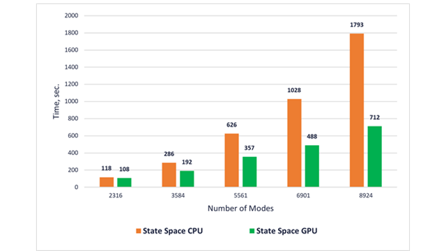

Za prehodne modalne analize je bil uveden tudi nov GPU-podprt State Space solver, ki omogoča učinkovito izvajanje transient modal dynamic simulacij na GPU arhitekturi. Skupaj te izboljšave omogočajo pomembne pohitritve, zlasti pri velikih modelih in zahtevnih dinamičnih obremenitvah, kjer sta čas računanja in skalabilnost ključnega pomena.

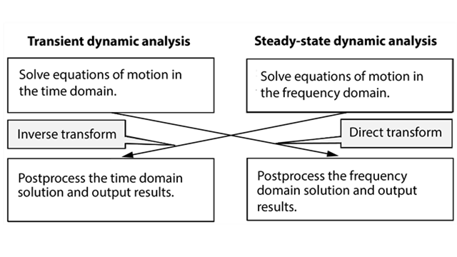

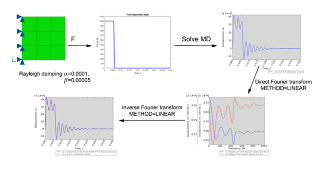

Fourierjeva transformacija v linearnih dinamičnih postopkih
V linearnih dinamičnih postopkih je zdaj na voljo uporaba Fourierjeve transformacije za pretvorbo mehanskega odziva iz časovne domene v frekvenčno domeno in obratno. Nova funkcionalnost je posebej uporabna v delovnih tokovih, povezanih z vzdržljivostjo in NVH analizami, kjer je analiza frekvenčnega odziva ključnega pomena.
  • pridobivanje frekvenčnega odziva iz časovnega odziva z uporabo neposredne Fourierjeve transformacije,
  • rekonstrukcija časovnega odziva iz frekvenčnega odziva z uporabo inverzne Fourierjeve transformacije.
Abaqus Fourierjevo transformacijo izvaja na modalni ravni, torej na generaliziranih pomikih. Posledično računska zahtevnost transformacije ni odvisna od števila prostostnih stopenj modela. Namesto tega je odvisna od števila lastnih nihajnih oblik, števila časovnih točk in frekvenčnih vzorcev, kar omogoča učinkovito obdelavo tudi zelo velikih modelov.
