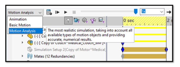

  • Motion Analysis (Analiza gibanja):
    Napreden, inženirsko zanesljiv reševalnik (poganja ga ADAMS) za dinamiko in kinematiko, vključno z napovedjo sil.
Od teh možnosti sta Animation in Basic Motion vključena v vse različice SOLIDWORKS.
Motion Analysis pa je na voljo le v SOLIDWORKS Premium (ter enakovredni 3DEXPERIENCE SOLIDWORKS Premium) ali v paketih SOLIDWORKS Simulation.

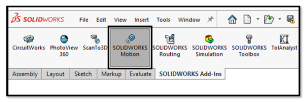

Prav tako je vredno omeniti, da gre za dodatek (add-in), ki ga je treba v SOLIDWORKS posebej vklopiti. Če menite, da bi morali imeti dostop do te funkcije, vendar je ne vidite med možnostmi, preverite, ali je dodatek naložen.

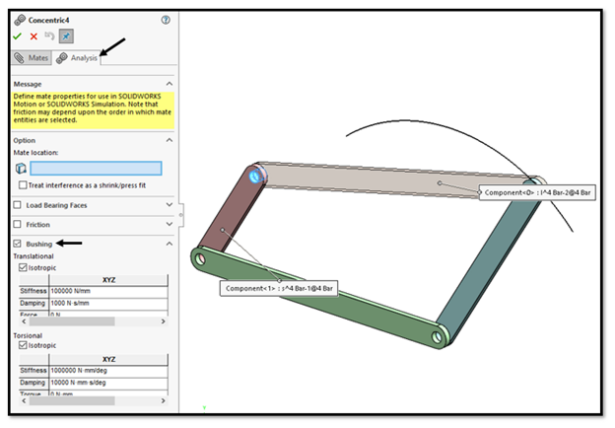

Ko je Motion Analysis aktiven, boste pod zavihkom Analysis za katerikoli mate našli dodatne nastavitve. To omogoča definiranje bolj fizično utemeljenih lastnosti, kot sta trenje in togost pri povezavah. Priporočam uporabo funkcionalnosti bushing, da tem virtualnim povezavam dodelite določeno togost, kar pomaga preprečiti težave z odvečnimi povezavami, ko pride čas za izvlečenje sil.

Pri popolni predpostavki togosti (kot je privzeto vedenje v SOLIDWORKS Motion) je problem nedoločen, in morda boste opazili, da vso težo nosi zgornji ali spodnji tečaj brez očitnega razloga. Uporaba bushingov s togostjo, tudi zelo visoko, omogoča nekaj deformacije, kar zadostuje, da se sistem sam uravnoteži.

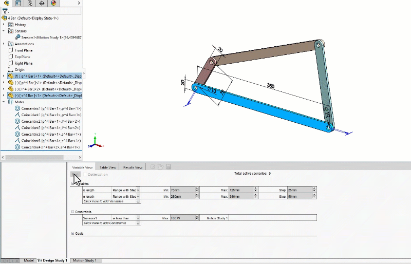

Ko je začetna študija pripravljena, je enostavno izvajati nadaljnje iteracije ali optimizacijo z uporabo funkcionalnosti SOLIDWORKS Design Study, ki dobro deluje z SOLIDWORKS Motion. V tem primeru samodejno spreminjam dimenzije nekaj členkov s pristopom,ki temelji na tabeli, in lahko dostopam do rezultatov gibanja za kateri koli posamezen scenarij preprosto s klikom, če želim podrobneje analizirati rezultate za to iteracijo.

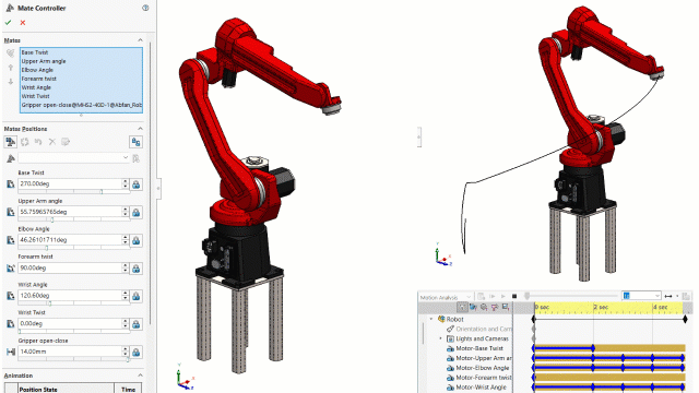

Določanje območja gibanja in sledenje poti (Trace Paths)
Funkcionalnost trace path v SOLIDWORKS Motion omogoča sledenje premiku katere koli točke v modelu med potekom študije, kar je zelo uporabno pri določanju območja gibanja.
V tem primeru, ki prikazuje 6-stopinjski robotski manipulator, je bilo gibanje določeno z uporabo funkcionalnosti Mate Controller v SOLIDWORKS, kar je priročen način za nadzor posameznih osi, podobno kot bi uporabili ročke za premikanje (jog handles) na upravljalniku robota.
Ko ste zadovoljni z delovanjem Mate Controllerja, lahko ustvarite motion study in uporabite wizard za uvoz poti. To omogoča izvlečenje sil v študiji gibanja, pa tudi generiranje trace paths (sledi poti).

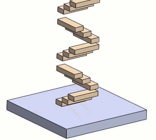

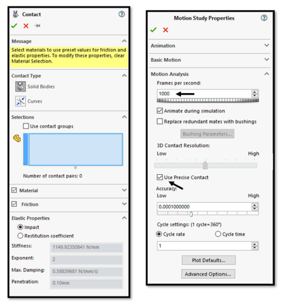

Za vedenja, ki jih ni mogoče zajeti z mates, SOLIDWORKS Motion podpira kontaktne interakcije, vključno s precej robustnimi 3D stiki. Po težavah z mates/odvečnimi povezavami so stične interakcije ena najpogostejših točk, kjer uporabniki naletijo na težave pri uporabi SOLIDWORKS Motion.
Primer zgoraj je bil izveden z privzetimi nastavitvami natančnosti stika, ki dajejo prednost hitrosti rešitve pred natančnostjo.
Zaradi tega lahko opazite neke penetracije med bloki in tlemi, prekomerno tresenje in na splošno rešitev, ki je lahko manj stabilna kot v resnici. V večini primerov pa je to zelo rešljiva težava.
Pri uporabi stičnih interakcij priporočam, da v Motion Study Properties naredite nekaj ključnih sprememb:
  • Drastično povečajte Frames per second (sličice na sekundo), glede na relativno hitrost stičnih objektov.
  • Bodisi povečajte drsnik 3D Contact Resolution ali omogočite Precise Contact.
Ti dve spremembi rešita večino težav s stiki. Če pa potrebujete natančnejšo kontrolo, obstajajo napredne možnosti reševalnika in alternativni solverji, ki jih lahko določite. Če nameravate reševati kompleksne stične probleme v Motion Analysis, močno priporočam, da eksperimentirate z nizom blokov ali kroglic ter preizkušate nastavitve natančnosti in reševalnika, da se spoznate z orodjem in najdete kompromis med časom reševanja in natančnostjo.
Glede na tip stika lahko tudi prihranite veliko časa reševanja, če definirate contact groups, namesto da izberete vse globalno.
