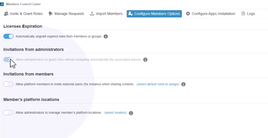

1. Nastavitev dovoljenj na vaši platformi
Prvi korak je, da dostopate do Platform Management nadzorne plošče. Pod Members izberite Configure Member Options in preverite, ali je omogočena možnost, ki dovoljuje, da uporabnik uporablja lastne vloge in licence na drugi platformi. Ta nastavitev je ključna, saj zunanjim uporabnikom omogoča vstop na vaš tenant brez uporabe vaših licenc.

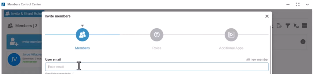

Ko je nastavitev urejena, lahko povabite zunanjega sodelavca v svoj collaborative space. Postopek je podoben povabilu internega uporabnika, le z nekaj razlikami.

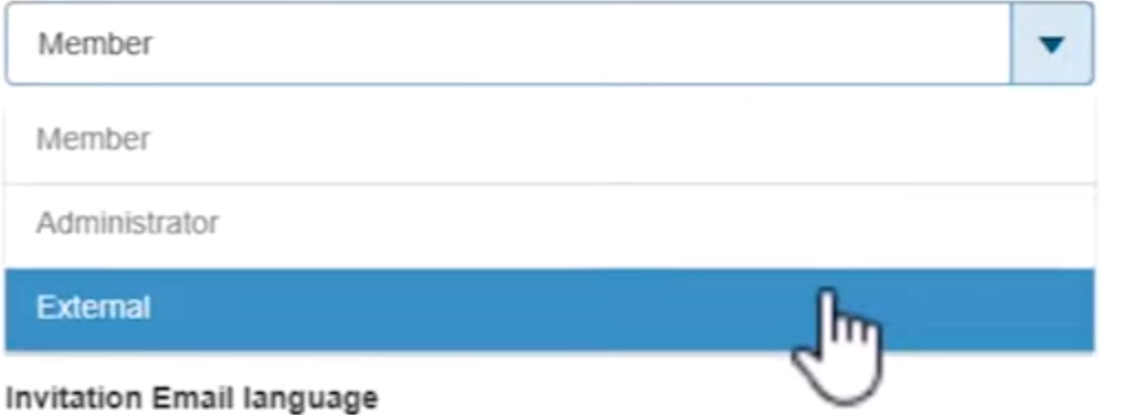

V razdelku Members Management izberite Invite Members. Vnesite e-poštni naslov zunanjega uporabnika in kot Member Type izberite External. Po želji lahko dodate tudi sporočilo s pojasnilom o povabilu.

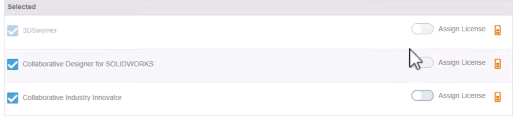

V naslednjem koraku ne dodelite nobene licence. Če bo uporabnik na primer uporabljal SolidWorks, lahko izberete ustrezne vloge, vendar licenc ne določite – uporabnik bo namreč uporabil svoje lastne licence iz svoje platforme.

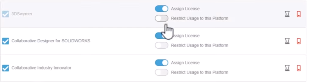

3. Kaj mora narediti zunanji uporabnik na svoji platformi
Da bo lahko zunanji sodelavec uporabljal svoje vloge na vašem tenantu, mora njegov administrator na njegovi platformi deaktivirati možnost Restrict usage to this platform.
To se izvede v razdelku Members, kjer administrator izbere uporabnika in omogoči uporabo izbranih vlog tudi na drugih 3DEXPERIENCE platformah. S tem se sprosti možnost, da uporabnik svoje licence prenese tudi v vaš okolje.

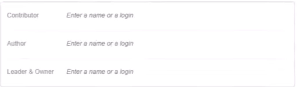

V upravljanju članov lahko določite njihove pravice:
- Contributor – lahko bere in dodaja vsebine
- Author – lahko bere, dodaja in ureja vsebine
- Leader/Owner – polni dostop (branje, dodajanje, urejanje, brisanje)
Zunanjega uporabnika dodate v izbrano vlogo in po potrebi vključite še svoje člane ekipe
