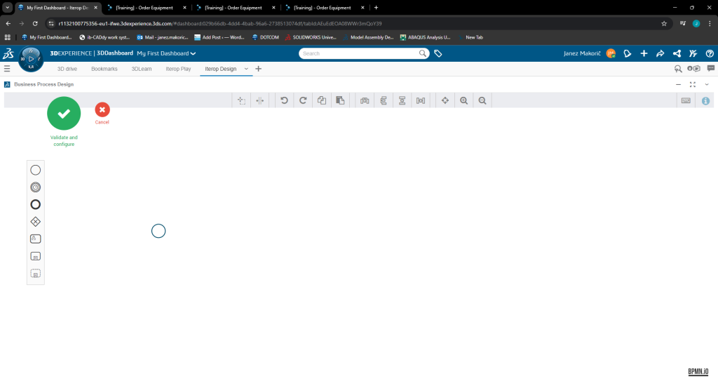

Oblikovanje procesa
Ko ustvarimo nov proces, nas najprej pričaka prazna šablona. Na njej je privzeto prisoten samo začetni Trigger, iz katerega bomo postopoma zgradili celoten proces. Na levi strani zaslona se nahaja meni z različnimi elementi, ki jih lahko dodajamo v proces in med seboj povezujemo, s čimer oblikujemo logičen potek dela.
Na vrhu zaslona pa je umeščena orodna vrstica, kjer najdemo kontrole za prilagajanje pogleda, razporejanje dejavnosti ter druge funkcije, ki olajšajo organizacijo procesov v našem delovnem prostoru. Tako imamo vedno jasen pregled nad strukturo in zaporedjem posameznih korakov.

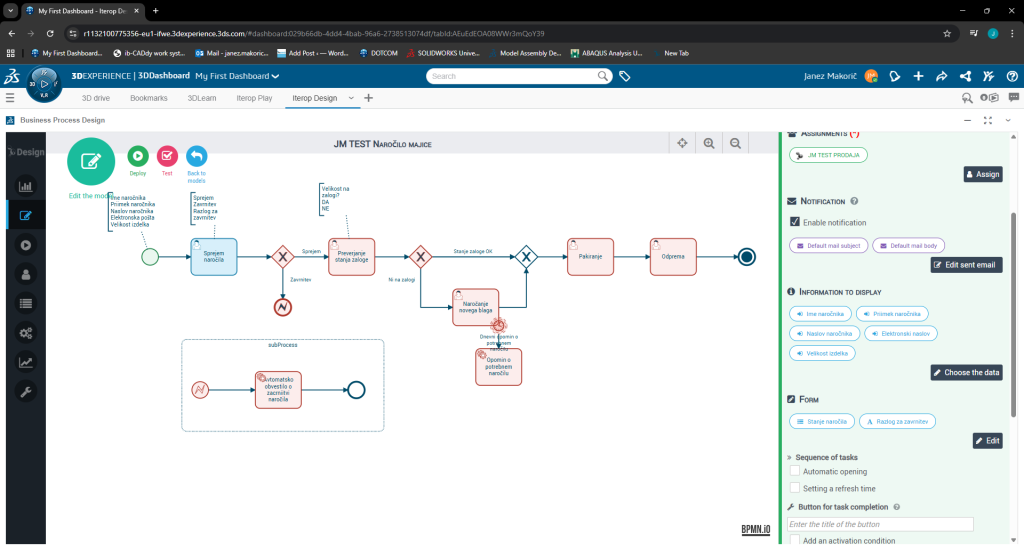

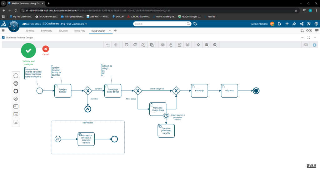

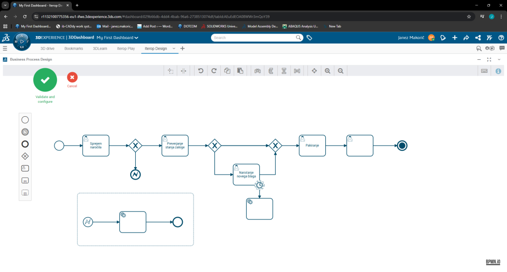

Izgradnja sheme procesa
Shemo lahko sestavljamo z različnimi gradniki – naj bodo to dejavnosti, časovniki, dogodki, logična vrata in številni drugi elementi. Vsaka od teh skupin vključuje več različic, zato v tem kratkem prispevku ne moremo podrobno predstaviti vseh možnosti.
Na podlagi zgoraj opisanih zahtev smo pripravili osnovno procesno shemo, ki ponazarja potek naročanja. Prednost tega pristopa je v tem, da shemo lahko kadarkoli nadgradimo, dopolnimo ali prilagodimo glede na nove potrebe. Na ta način proces nikoli ni “zaklenjen”, temveč ostaja prilagodljiv in odprt za izboljšave.
Pri izgradnji procesa smo uporabili kombinacijo različnih gradnikov: več uporabniških dejavnosti, dve servisni dejavnosti, tri logična vrata ter en časovnik. Poleg tega smo del poteka zasnovali kot podproces, ki se sproži v primeru zavrnitve naročila.
V tej fazi proces še ne deluje popolnoma, saj je potrebno posameznim dejavnostim še dodati ustrezna imena ter jih pravilno konfigurirati. Šele s tem korakom bo proces pripravljen za testiranje in nadaljnjo optimizacijo.

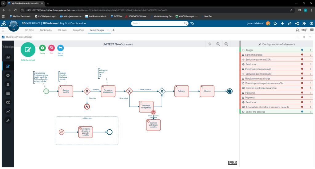

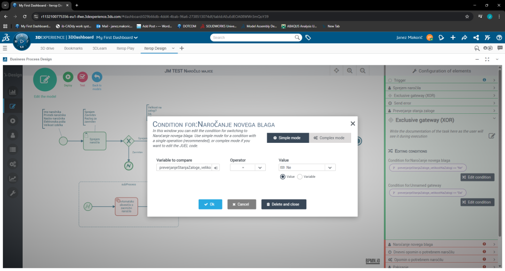

Konfiguracija procesa
Ko zaključimo z urejanjem povezav in dodajanjem posameznih dejavnosti, jih je potrebno še ustrezno nastaviti – določiti, kaj se v posamezni dejavnosti zgodi in pod kakšnimi pogoji pride do prehoda na naslednji korak.
Za prehod v ta korak preprosto kliknemo na Validate and Configurate. Odpre se nov meni, v katerem jasno vidimo status vseh gradnikov: tisti, ki še zahtevajo nastavitev, so označeni rdeče, medtem ko so že pravilno konfigurirani elementi obarvani zeleno. Tako hitro prepoznamo, kje so še potrebni posegi, in postopoma pripravimo proces na brezhibno delovanje.

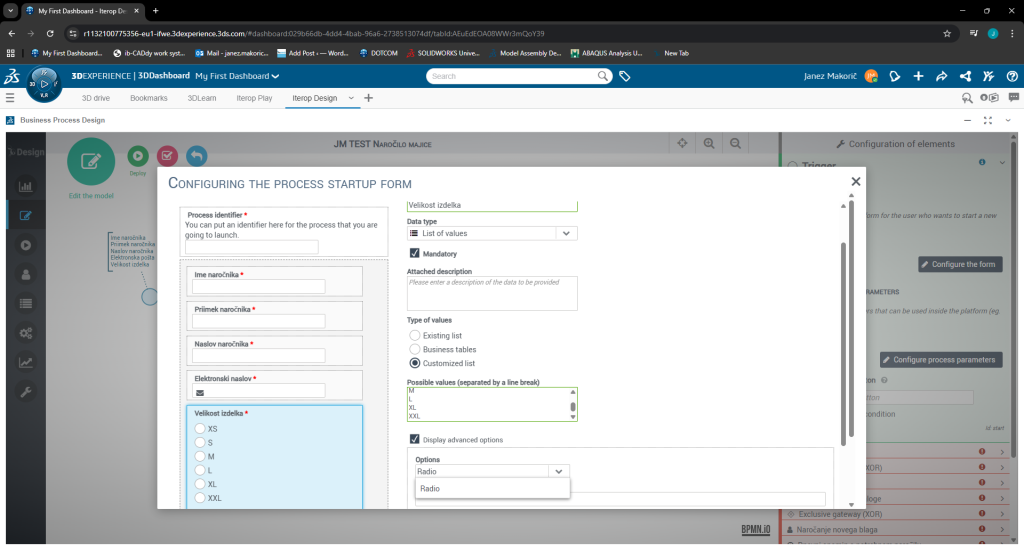

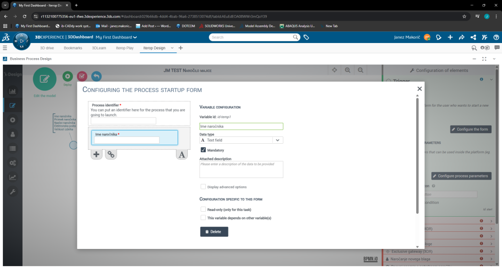

Konfiguracija Triggerja
V desnem meniju izberemo možnost Configure the form. Na tem mestu določimo, katere podatke mora uporabnik vnesti ob zagonu procesa.
Med obveznimi polji v našem primeru so:
  • Process identifier – nastavili bomo možnost Auto-increment identifier, kar pomeni, da bo sistem samodejno povečeval številko, ki predstavlja posamezno instanco procesa.
  • Ime naročnika
  • Priimek naročnika
  • Naslov naročnika
  • Elektronska pošta
  • Velikost izdelka
Za vsako polje moramo določiti naslednje lastnosti:
  • Ime vhoda (da jasno označimo namen podatka),
  • Tip vhoda (npr. besedilo, številka, seznam),
  • Obveznost (ali je polje nujno za izpolnitev ali ne).
S tem zagotovimo, da bodo vsi ključni podatki zbrani na strukturiran način, proces pa bo ob vsaki izvedbi potekal brez manjkajočih informacij.
Za velikost majice bomo uporabili List of Values, kar pomeni, da bo uporabnik lahko izbral le eno od predhodno določenih možnosti. S tem preprečimo napačne vnose in zagotovimo standardizirane podatke.
Vsa naša polja bodo obvezna, kar pomeni, da bo uporabnik moral vnesti oziroma izbrati podatke za vsako polje, preden bo lahko proces nadaljeval. Tako zagotavljamo, da so vse ključne informacije vedno na voljo za nadaljnje korake procesa.

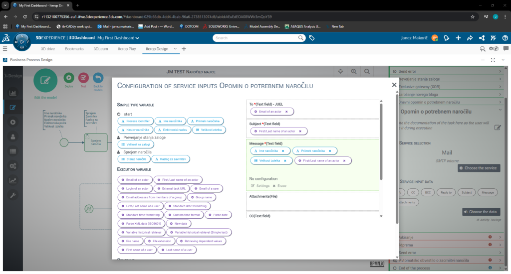

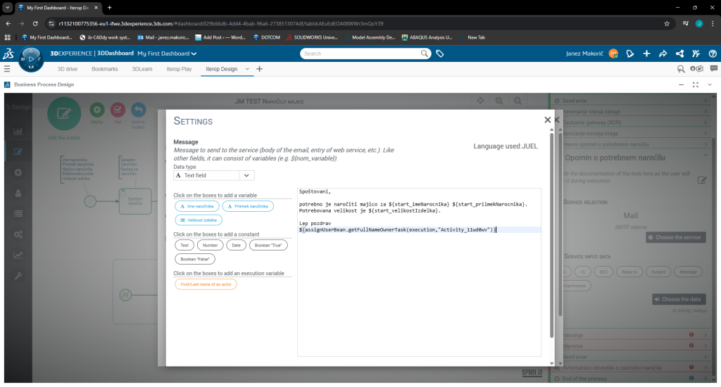

Nastavili bomo tudi eno servisno dejavnost, in sicer dnevno opozorilo o potrebnem naročilu. Pri tem je pomembno določiti, katere informacije bodo na voljo v posameznih delih elektronske pošte, ki jo sistem pošilja.
To vključuje:
  • Zadevo sporočila – kratek in jasen naslov, ki uporabniku takoj pove namen opozorila.
  • Glavno telo sporočila – vsebina, kjer so navedeni ključni podatki, kot so manjkajoče zaloge, količine ali druge pomembne informacije.
  • Dodatni podatki – opcijsko lahko vključimo še povezave, navodila ali opombe, ki uporabniku olajšajo nadaljnje ukrepanje.
S tem zagotovimo, da bo prejemnik opozorila takoj razumel vse potrebne informacije in lahko pravočasno ukrepal.

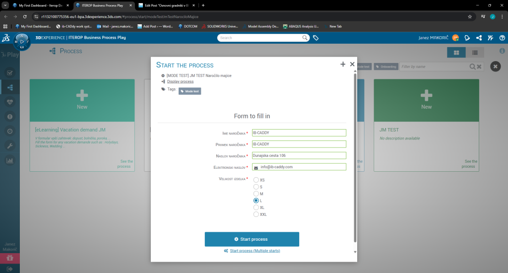

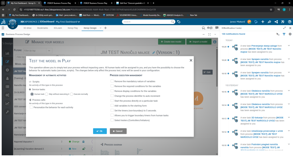

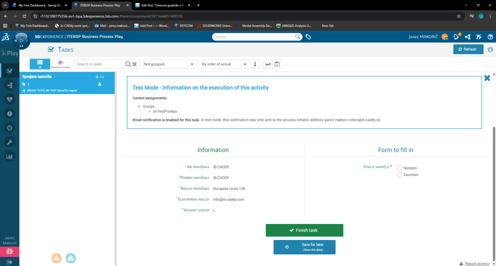

Testiranje
Ko smo prepričani, da model deluje pravilno, izvajamo vse naloge, potrebne za uspešno zaključitev procesa. To vključuje tako uporabniške dejavnosti kot servisne naloge, ki zagotavljajo, da so vsi koraki dokončani, podatki pravilno zabeleženi in posredovani naprej. Ko smo prepričani, da proces deluje brez napak, ga lahko izdamo, kar pomeni, da postane aktiven in ga lahko uporabniki začnejo uporabljati. S tem preide iz faze testiranja v produkcijsko okolje, kjer podpira vsakodnevno delo in zagotavlja, da proces teče gladko in učinkovito.
