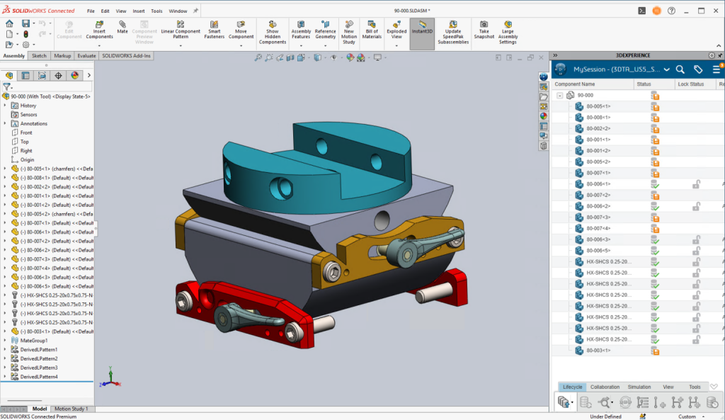

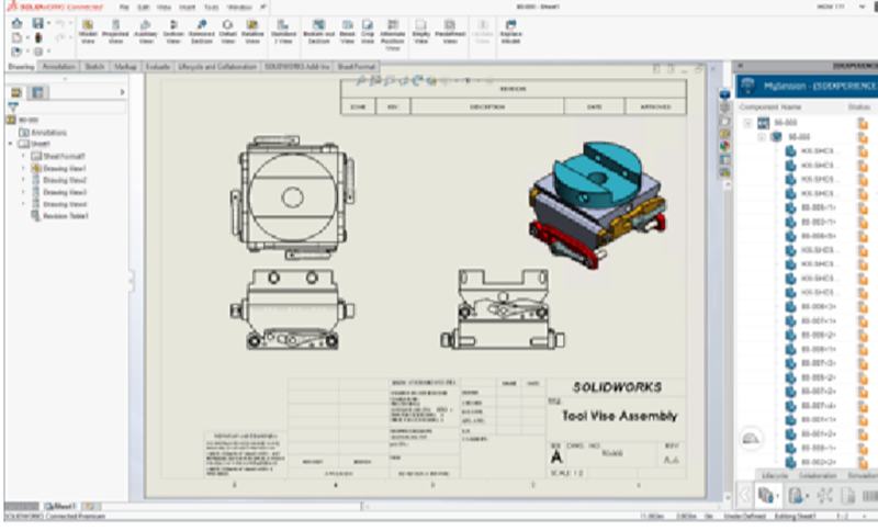

Najprej kliknite ikono Odpri na glavnem zavihku SOLIDWORKS in poiščite lokalno ali omrežno mapo, kjer se nahajajo izvorne datoteke. Izberite datoteko in kliknite Odpri.
V podoknu opravil MySession boste videli strukturo datotek, če ste izbrali sestav ali risbo. Večina datotek bo označena z oranžno ikono, ki pomeni »Datoteka še ni bila shranjena v 3DEXPERIENCE«.
Če ste odprli risbo ali sestav, z desno tipko miške kliknite na zgornje vozlišče v strukturi in izberite Shrani z možnostmi. Če ste odprli le posamezen kos, preprosto kliknite nanj z desno tipko miške.
V pogovornem oknu Shrani v 3DEXPERIENCE kliknite gumb Izberi zaznamek (Bookmark). Počakajte, da se okno Izberi zaznamek naloži, nato izberite zaznamek ali ustvarite novega, s katerim boste povezali datoteke. Zaznamki so odličen način za organizacijo in upravljanje vaših podatkov. Nato kliknite gumb Uporabi za vse na dnu pogovornega okna.
Na koncu kliknite gumb Shrani. V podoknu MySession bo prikazano, da so vse datoteke iz drevesne strukture zdaj na platformi. Od tu lahko zaprete svojo datoteko in vse druge odprte datoteke.

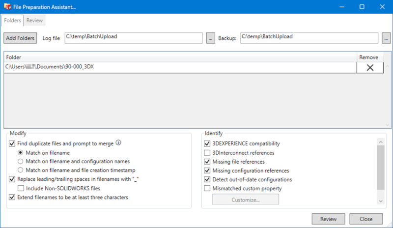

Za nalaganje večje količine podatkov lahko uporabite orodje za paketno shranjevanje v 3DEXPERIENCE. Preden izvedete množično nalaganje, je priporočljivo, da najprej analizirate in očistite izvorne podatke. Za to je zelo uporabno orodje Pomočnik za pripravo datotek. Dostopno je prek menija Tools v SOLIDWORKS-u.
Če še ni določena, izberite ali ustvarite mapo, kamor naj orodje shrani log datoteke in izdela varnostne kopije. Kliknite Dodaj mapo in poiščite želeno mapo, ki vsebuje izvorne datoteke.
Izberite želene možnosti glede na potrebe, nato kliknite gumb Začni. Preverjanja lastnosti po meri bodo poiskala podatke o lastnostih, ki niso združljivi z ustreznim atributom na platformi. Na primer, če je atribut na platformi definiran kot celo število, povezana lastnost po meri pa je besedilnega tipa, med njima ne bo združljivosti.
Okno Spoji dvojnike se prikaže, če ste izbrali možnost Poišči podvojene datoteke in predlagaj združitev in če so bile najdene podvojene datoteke v različnih mapah. Izberite vsako podvojeno datoteko in kliknite gumb Analiziraj povezave. Prikazane bodo lokacije posameznih primerkov, vi pa lahko določite, katera bo glavna. Glavna datoteka bo obdržala svoje izvirno ime in lokacijo, ostale pa bodo preimenovane ali izbrisane, odvisno od tega, ali je bila izbrana možnost Združi in izbriši. Opomba: datoteka bo odstranjena iz izvorne mape, vendar bo ustvarjena varnostna kopija. Kliknite gumb Uporabi. Zaprite okno Spoji dvojnike.
Poiščite log mapo in odprite besedilno datoteko s poročilom. Log datoteke so poimenovane z datumom in točnim časom nastanka. Preglejte zapise sprememb, ki jih je orodje izvedlo. Zaprite Pomočnika za pripravo datotek.

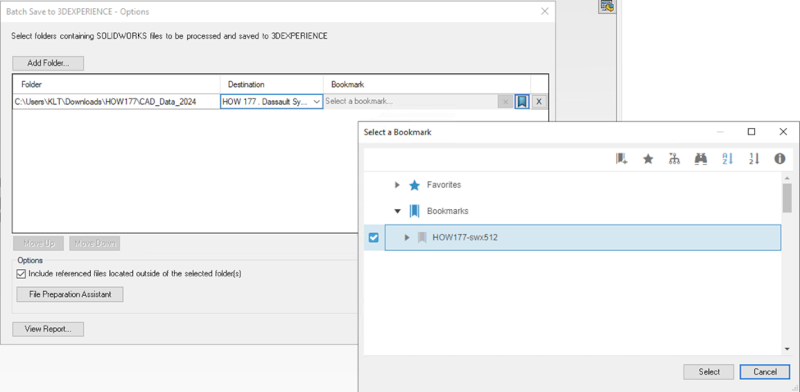

Če želite več datotek SOLIDWORKS shraniti na platformo 3DEXPERIENCE, v programu SOLIDWORKS kliknite Tools, Batch Save to 3DEXPERIENCE.
V pogovornem oknu izberi mapo ali mape. S tem napolnite seznam map in podmap, ki jih želite naložiti. V istem pogovornem oknu izberite ciljni Zaznamek (Bookmark) kamor želite shraniti datoteke. V pogovornem oknu Batch Save to 3DEXPERIENCE lahko z možnostma Premakni gor ali Premakni dol spremenite vrstni red map. Vrstni red v seznamu določa prednostni vrstni red med shranjevanjem.
Stolpec Bookmark prikazuje ime objekta, ki je izbran kot zaznamek. Če kliknete z desno tipko miške, lahko z možnostjo Ponastavi odstranite izbrani zaznamek.
Na platformi 3DEXPERIENCE se povzame enaka struktura map. Preslikava se izvede glede na ime mape ali naslov zaznamka. Če želite odstraniti mapo s seznama, kliknite X v ustrezni vrstici.
Da zagotovite, da bodo zbrani vsi dokumenti povezani z modelom, pod možnostmi kliknite Vključi povezane datoteke, ki se nahajajo zunaj izbranih map.
Možnost Vključi povezane datoteke, ki se nahajajo zunaj izbranih map vključuje vse povezane datoteke, ki so shranjene zunaj izbranih map za postopek shranjevanja. Te datoteke bodo dodane tudi v izbrani zaznamek, če je izbrana možnost Dodeli zaznamek povezanim podatkom, ki se nahajajo zunaj izbranih map.
Možnost Dodeli zaznamek povezanim podatkom, ki se nahajajo zunaj izbranih map je na voljo samo, če je predhodno izbrana možnost Vključi povezane datoteke, ki se nahajajo zunaj izbranih map.
Za ogled poročila o rezultatih paketnega shranjevanja kliknite Poglej poročilo. Za zagon dodatka PBatch Save kliknite Shrani.
