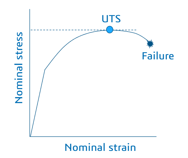

Strukturni testi kovinskih materialov so ena izmed najbolj pomembnih testov, ki morajo biti opravljeni, ko se srečamo z določenim materialom. Izris Stress vs. Strain krivulje nam omogoča vpogled v obnašanje materiala, ko ta podleže napetostim.

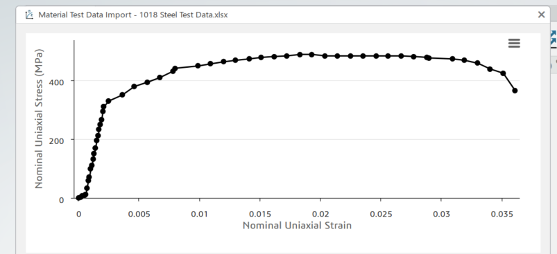

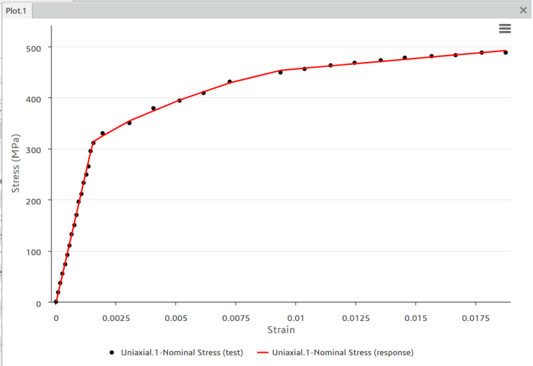

Ker v tem primeru obravnavamo material, ki je že bil testiran, lahko excel tabelo s podatki s funkcijo import uvozimo direktno v program. Samodejno se nam izriše tudi krivulja.
Podatke lahko tudi adaptiramo na specifičen model, ki je bil uporabljen za testiranje materiala in tako standardiziramo njihove vrednosti.

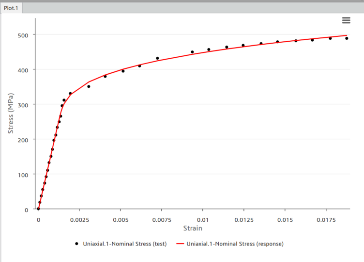

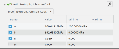

Podatke po maksimalni napetosti lahko izbrišemo, in prilagodimo krivuljo matematičnem modelu. Simulacija sama izračuna konstante, ki so potrebne.
Preverimo lahko tudi novo prilagajanje grafa testnim podatkom.
Podobno krivuljo lahko adaptiramo tudi s tabularnim modelom.

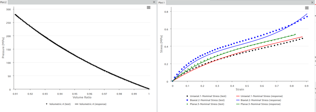

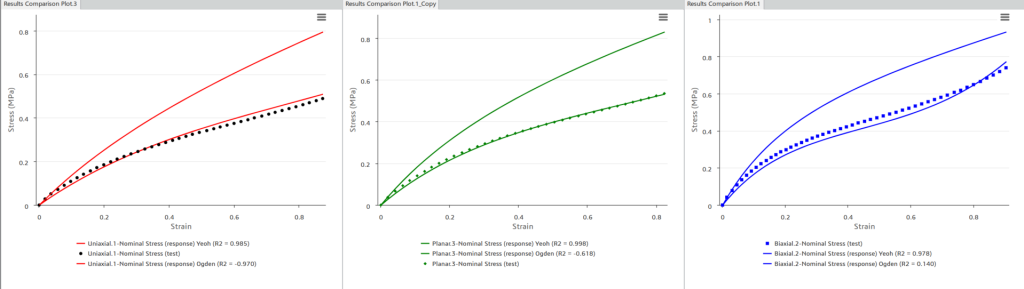

V aplikaciji Material Calibration lahko iz podatkov, ki smo jih pridobili z eksperimentalnim delom modeliramo Stress vs. Strain krivuljo tudi za hiper-elastične materiale v enosmernih in večsmernih obremenitvah.
Program nam tako izpiše pričakovane krivulje materialnih lastnosti, ki jih bomo morali prilagoditi.
Nastavimo materialno simulacijo in izračunamo zahtevane parametre za generacijo pravilnih krivulj.
Kot vidimo, se krivulje podatkom veliko bolje prilegajo. Poskusimmo lahko še adaptacijo krivulj z različnimi modeli.
Opazimo da se začetna krivulja prilega najbolje, zato lahko s funkcijo Create Material lastnosti izvozimo kot nov material.

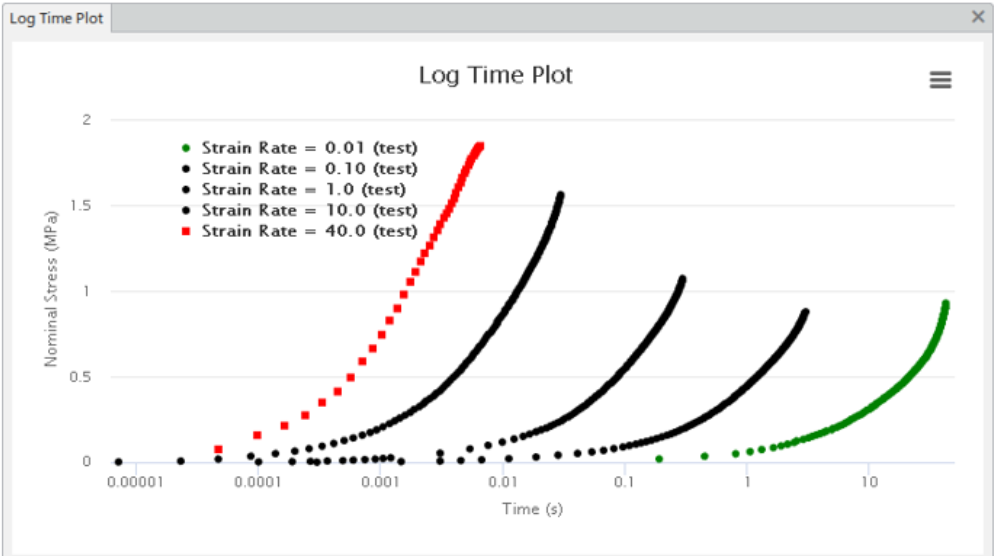

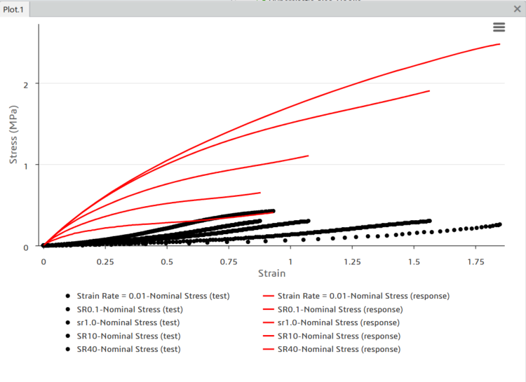

Iz meritev podatkov materialnih lastnosti smo prejeli podatke za Stress vs. Strain krivulje v odvisnosti od časa. Program na začetku zelo slabo prilagoti materialne krivulje, zato bomo morali podatke kalibrirati.

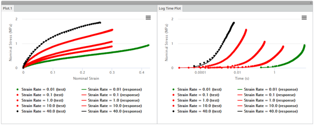

Po izvajanju kalibracije podatke lahko popišemo tudi v časovni logaritmični skali in jih pregledamo v zvezi z adaptiranimi krivuljami.
