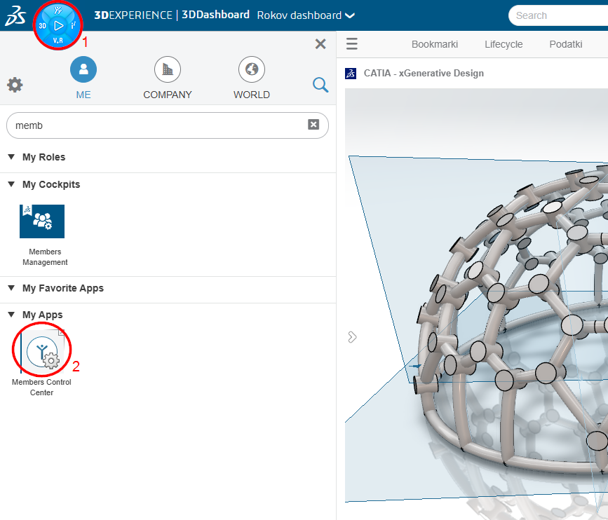

  1. Na platformi kliknemo na Kompas.
  2. Poiščemo in kliknemo aplikacijo Members Control Center.

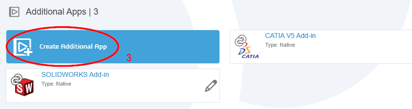

  1. V Members Control Center aplikaciji se pomaknemo nižje do območja Additional Apps, kjer kliknemo na Create Additional App.

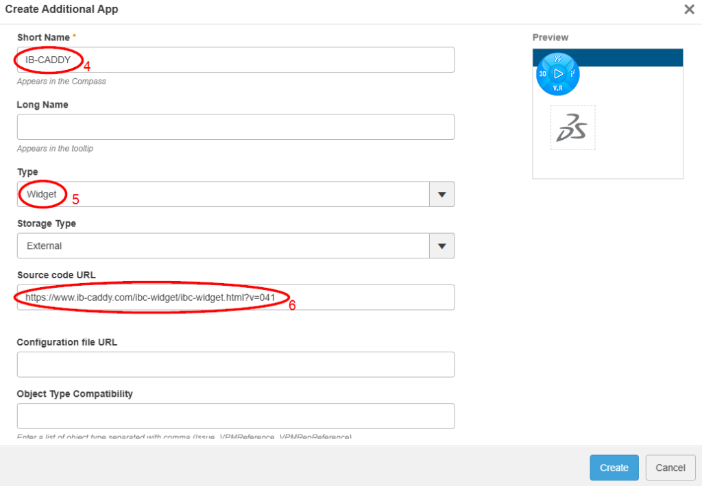

  1. V Short Name polje vpišemo IB-CADDY.
  2. Pod Type izberemo Widget.
  3. V Source code URL vpišemo https://www.ib-caddy.com/ibc-widget/ibc-widget.html?v=041.

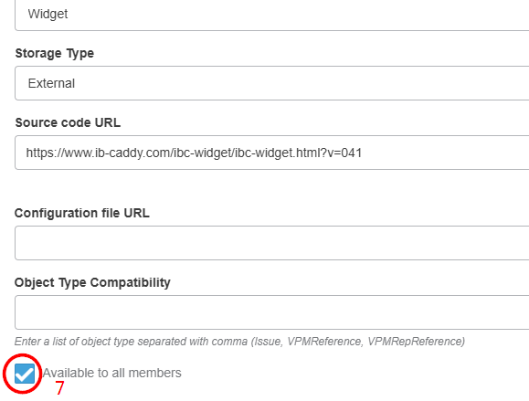

  4. Če želimo to aplikacijo dodati vsem uporabnikom na vaši 3DEXPERIENCE platformi, dodamo kljukico pri Available to all members.

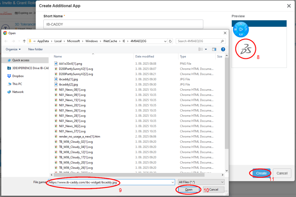

  1. Za dodajanja slike ikone kliknemo na gumb za dodajanje slike.
  2. V polje File name vpišemo https://www.ib-caddy.com/ibc-widget/ibcaddy.jpg.
  3. Kliknemo Open.
  4. Kliknemo Create.

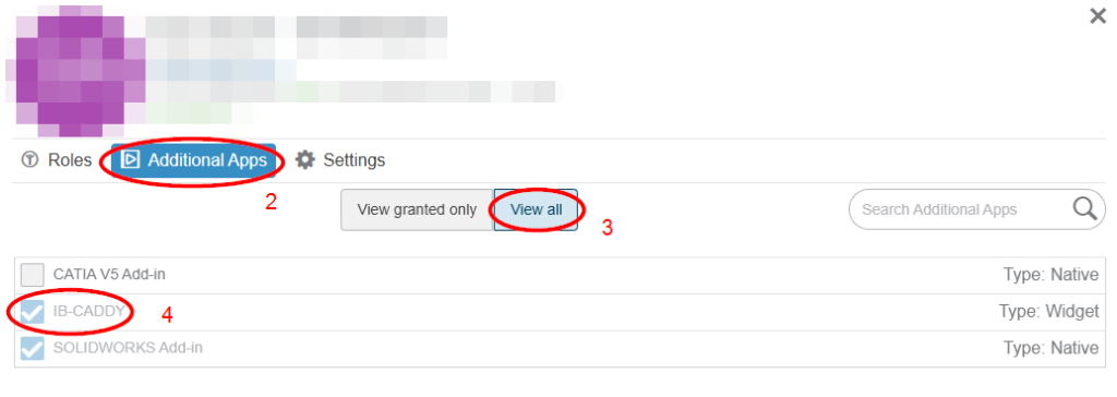

Če v točki 7 nismo dodali kljukice pri Availabe to all members, moramo posameznim uporabnikom to aplikacijo še dodati. Če smo v točki 7 kljukico dodali, imajo uporabniki to aplikacijo dodano samodejno. Uporabnikom aplikacijo dodamo na sledeči način:

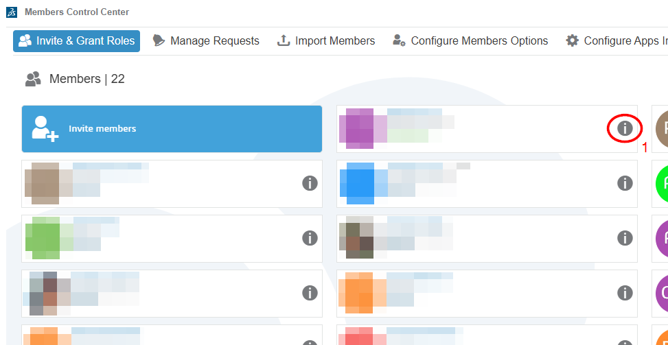

  1. V aplikaciji Members Control Center poiščemo območje Members. Pri posameznemu uporabniku izberemo gumb i.
  1. Kliknemo na Additional Apps.
  2. Izberemo View all.
  3. Dodamo kljukico pri IB-CADDY. S tem je dotičnemu uporabniku dodana aplikacija.

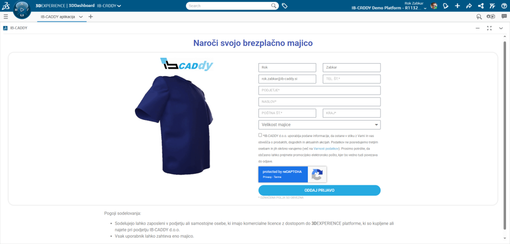

Aplikacija se nahaja pod My Apps. Zaženemo jo lahko na dva načina. Prvi način je ta, da enostavno kliknemo na ikono. S tem se aplikacija pojavi. Na ta način jo zaženemo enkratno. Lahko pa ikono potegnemo in spustimo na našo nadzorno ploščo. S tem se aplikacija zažene na nadzorni plošči.
