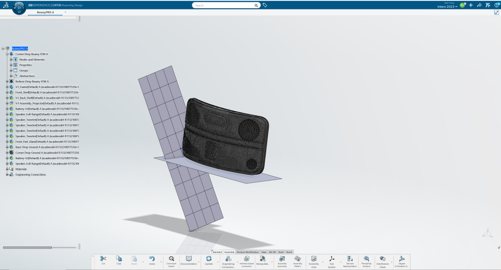

S pomočjo aplikacije Structural Model Creation ustvarimo mrežo (mesh) za vse komponente. Uporabimo avtomatsko mreženje z geometrijsko abstrakcijo.
Model se najprej odpre v CATIA Assembly Design, kjer specificiramo prazno mrežo, ker jo bomo kasneje ustvarili ročno. V tej aplikaciji simulaciji pripišemo pripadajoče dele, ki jih bo upoštevala v analizi. V tem koraku ustvarimo tudi 2 primera, enega s površino za padec na kot, enega pa za padec na osnovno površino. Mrežo specificiramo kot splošno tetraedrično mrežo. Telesom/komponentam pa definiramo tudi materiale.
Sledi ustvarjanje vezi (tie connections), kjer povežemo notranje dele naprave, da se obnašajo kot enoten kos. Za to ustvarimo skupino elementov, ki predstavljajo samo napravo brez kontaktne podlage. Ker je pri simulacij padca potrebno pregledati več različnih scenarijev, pripravimo enega za padec na najbolj strukturno trdno površino (spodnja plošča) in enega za najmanj trdno (padec na kot). Za vsak primer moramo dodeliti tudi ustrezno podlago.

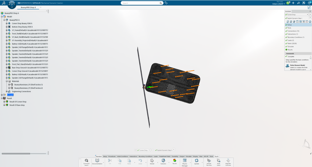

Z aplikacijo Mechanical Scenario Creation torej ustvarimo dva ločena scenarija. Za vsakega definiramo začetno hitrost, smer padca, kontaktne interakcije z uporabo Coulombovega trenja, fiksacijo tal in gravitacijo. Pomembno je, da celoten sestav specificiramo kot en skupek, saj lahko le tako predpišemo začetne in robne pogoje simulacije. V tem koraku primera analize tudi dupliciramo in pripišemo pripadajoča tla. Potrebno je dodati tudi mrežo na pripadajoča tla, saj lahko le tako opišemo kontakt med telesoma pri padcu. V meniju contributing shapes dodamo narejeno mrežo v simulacijo.
Pred zagonom je potrebno nastaviti simulacijo kot eksplicitno. Specificiramo časovni korak in tip inkrementa.
Začetna hitrost, ki je bila nastavljena kot 4.5 m/s predstavlja padec Beamy-ja iz približno 1 metra, za oba primera. Tu se pokaže pomembnost definiranja skupine za padec, saj ob obratnem primeru do kontakta ne pride.

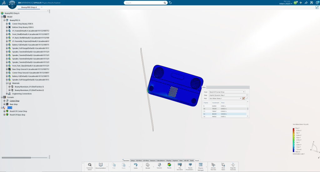

4. Zagon simulacije in pregled rezultatov
Pred zagonom določimo parametre, ki jih želimo obdelati v post-analizi. Za simulacijo padca to ponavadi vključuje napetosti, hitrosti, deformacije in pomike.
Ko so vsi pogoji nastavljeni, izvedemo preverjanje modela in zagon simulacije. Pri uporabi računalniškega oblaka (namesto lokalnega računalnika) se čas simulacije občutno skrajša – iz več kot dveh ur na približno 45 minut. Po zaključku lahko analiziramo zgoraj določene parametre za vsako kontaktno točko.
